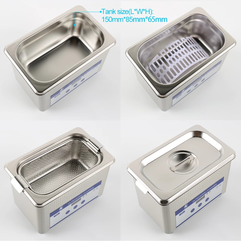

Пользовался несколькими подобными китайскими ваннами. Сейчас у меня такая, на 0.8 литра.
Часто у этих ванн очень малый период работы на таймере. То есть, у вас не получится, запустить ее на час и уйти по делам, так как она работает максимум 99 секунд. У теперешней моей можно задавать 30 минут. Даже те ванны, которые без отдельного нагрева, довольно активно нагревают раствор. Часто мою велосипедные цепи в уайт-спирите или керосине, так после 15-минутного сеанса, температура жидкости поднимается градусов на 8-10. Несколько слов про объем. Понятно, что в маленькую ванну большой предмет не всунешь. Но если купить большой объем, то это ведет к значительному расходу моющей жидкости, так как в рабочем состоянии ванну нужно заполнять, как минимум, на 2/3 объема. Если это вода, то не страшно. А если спирт или керосин, то уже задумаешься. Пробовал чистить в такой ванне в растворе кальцинированной соды пляжные советы с коркой из песка, почти как мертвому припарка.

УЗ ванночки на АЛИ есть 2-х типов.
1й тип - как на представленных выше фотках с УЗ излучателем в виде таблетки, мощностью 30-35 Ватт.
2й тип - с промышленным коническим излучателем (т.н. излучателем Ланжевена) мощностью около 50-60 Ватт. Более дорогие но и более эффективные.
Обычно в описании такой излучатель указывается как industrial transducer, ultrasonic power заявлена 60 Ватт да и стоимость, при том же объеме, в сравнении с 1-м типом, существенно дороже, так что перепутать сложно.
Советовал бы брать 2й тип, но в любом случае прям вот ПОЧИСТИТЬ предмет от всего - не получится.
Грязь, рыхлые наслоения - чистит неплохо... в ряде случаев можно избежать механического воздейтсвия.
Что-то более прочное - уже проблема... даже приставший грунт очистить с одного раза получится далеко не всегда, могут потребоваться длительные промежуточные вымачивания.
Вобщем если есть лишние деньги, то в хозяйстве может и пригодится но ничего выдающегося от нее не ждите.
Брать можно только на распродажах, т.к. в обычные дни ценник конский.
Например я себе взял Skymen jp-010t на распродаже 11.11 за 42$(с учетом кэшбека).
У нас ее продают примерно за 90$.
Еще, с промышленным излучателем есть недорогая моделька от Granbo GA008G на 800мл. На данный момент продают за 47$.
Выбирал между ней и вышеуказанным Skymen... на распродаже они стоили одинаково, но у Skymen больше объем + функция подогрева.
