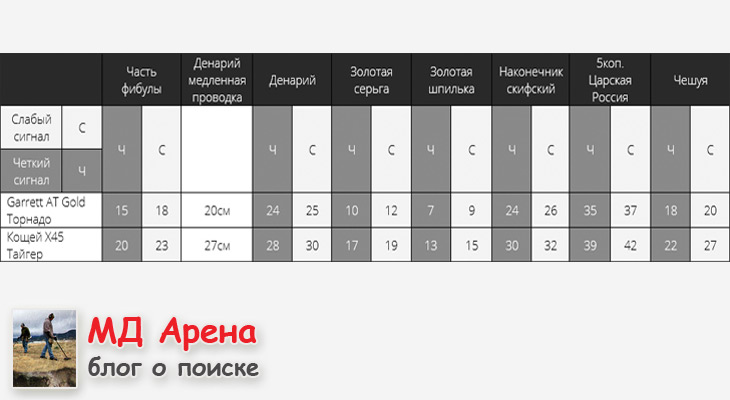

QUOTE(Grommers @ Jun 27 2018, 07:45)
1. частота ат про не 14 а 15 kHz
2. так баланс грунта на нём не отстраивают. отстройка идёт только с нуля
3. стп лоховской режим
4. если уж сравнивать то в про режиме с ручной настройкой железного сектора и не в зеро
Даник Младший
post Jun 27 2018, 16:22
Создана #30
Сообщений: 406
Зарегистрирован: 28-July 17
Пользователь №: 2,366,142
Репутация: 43 кг
Очень уважаю людей, умеющих делать интересные вещи. Но, жизненный опыт научил между новым отечественным и хорошо проверенным импортным (б/у), выбирать второе. Так с машинами,
планшетами и приборами для поиска. Исключение - глубинники от Анкера. Заявление, что "ЭТО"
есть подобие Деуса подняло настроение. Спасибо за шутку! Попробуйте разделение целей на Деусе на скорости от 3 и выше на жёсткой мусорке и своим прибором. Думаю, сами всё поймёте.
Да и возможность добывать самые мелкие рыжики на частотах от 30 Кгц, тоже надо учесть.
Если ещё не поменяли своё мнение, сделайте тест с двумя аппаратами и покажите общественности. Буду рад забрать свои слова обратно. pioneer.gif

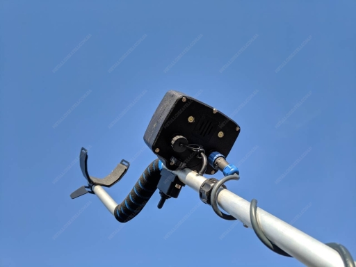

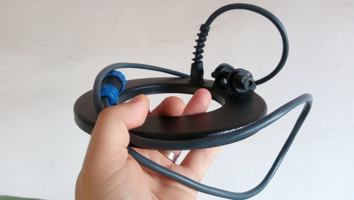

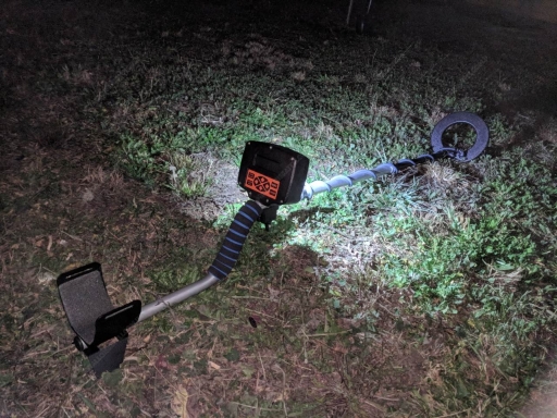

Вышла подводная версия К Х45.
Это адаптированная версия металлоискателя для поиска в воде. Прибор имеет возможность погружаться в воду на глубину до 10 метров. Учитывая небольшую катушку, размером 19 см., Вы сможете без проблем производить поиски без особой нагрузки. Подводный Кощей может работать как в соленой, так и в пресной воде. Набор функционала позволяет отстроиться от разных видов почвы, соблюдая стабильную работу.
Нужно отметить, что прибор работает на 2-х частотах 10 кГц и 17 кГц. Данный диапазон позволяет адаптироваться под любой вид поиска, начиная от монет и заканчивая ювелирными изделиями. Для удобства работы в мутной воде и в ночьное время присутствуют два мощных светодиода, которые освещают рабочую область прибора. Управление подсветкой осуществляется герметичным трех позиционным триггером.
Характеристики:
Глубина погружения: до 10 метров;
Катушка: 19 см;
Рабочая частота: 10 кГц или 17 кГц;
Внешнее освещение: два светодиода;
Внешний динамик (громкоговоритель);
Питание: встроенный АКБ (до 10 часов работы). Зарядное USB. Возможность подключения Power bank
Глубина, тест:
Золотая серьга 0,64 гр., с камешком, расстёгнута: 10см.
Цепочка на руку, 3,57 гр. длина 15см, расстёгнута: 15см.
Золотая бляшка ЧК, Скифское золото, 0,11гр.: 7 см.
5 коп. СССР - 33см.
Римский денарий - 24 см.
Золотой ауреус: 23 см.
Каска: 75 см
Предельная глубина на крупные предметы: 1,5 метра.

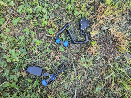

Комплектация:
Штанга S- образная в сборе;
Катушка «SaltPro» 19см;
Зарядное устройство;
Подводный наушник;
Инструкция и гарантийный лист на 1 год.
Стоимость 485$

Прибор комплектуется подводным наушником/вкладышем

" ...небольшую катушку, размером 19 см... " интересная форма катушки, можно подробнее ?

Катушка "SaltPro" разработана для подводной версии и работает на частотах 10 и 17кГц.
