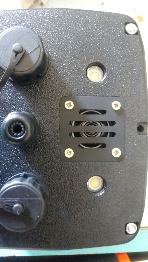

Приветствую!
Решил адаптировать новинку Кощей-Х45 для пляжного поиска, в том числе и морского.
О самом приборе почитать характеристики можно здесь:
http://www.metdet.com.ua/IB.htm
По сути аппаратно это аналог XP DEUS.., как и в популярном бренде, в К-Х45 можно из меню переключать резонансные частоты между 6кГц, 8кГц, 12кГц и 19кГц., так же как и в XP DEUS присутствуют всевозможные расширенные настройки.
В сети уже появилось первое ознакомительное видео по работе с прибором
https://www.youtube.com/watch?v=F6CKR7Z3Y3w
В принципе этих возможностей должно быть достаточно для успешного поиска в пресных водоемах, но нам надо адаптировать прибор и для морского поиска.
Тут варианта два, либо одновременная многочастотность, либо применение сложного диференциального 4DD датчика http://www.metdet.com.ua/Sensor_Dif.htm
Было принято решение пойти вторым путем. И тут первая и пожалуй главная сложность, - "резонанс". Для успешной работы в соленой среде прибор должен работать в не резонансе. Но и эту проблему удалось решить. На плате вместо одного из контурных конденсаторов установил перемычку.., система автоматической коммутации выдала следующий результат:
1 и 2 профиль теперь работают в не резонансе (система калибровки хорошо отработала настройку печатного диф. 4DD датчика с хорошей накачкой тока).
3 и 4 профиль продолжили работать в резонансе на частотах 12 и 19кГц. соответственно.
Подводный конструктив тоже обновленный (работаю над этим), см. фото :-)
Продолжение следует.
