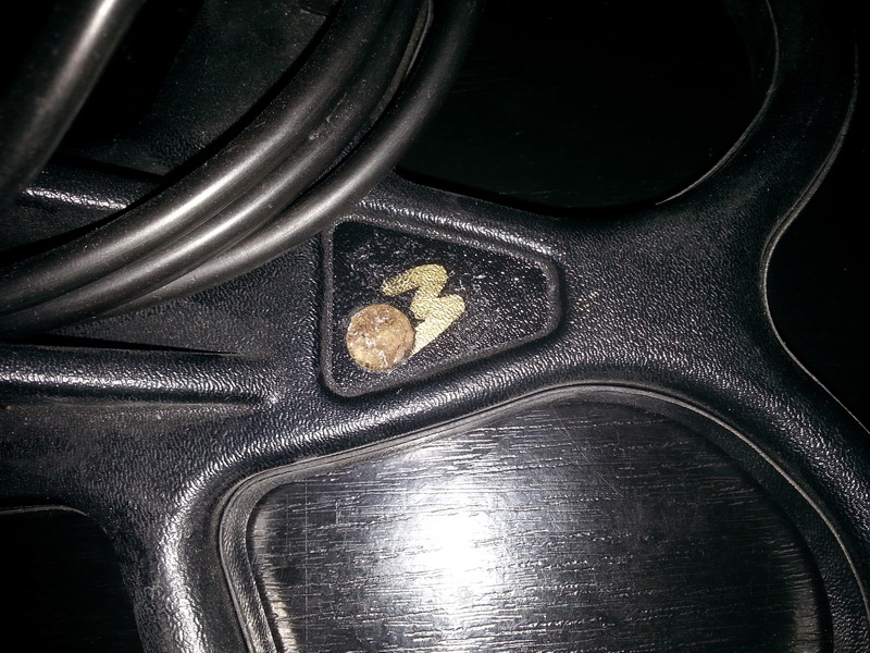

Да, забыл добавить: после всех манипуляций отверстие нужно хорошо заделать что-бы туда не попала вода.

Смола, которой залито отверстие, при нагреве она становиться мягкой и ее можно по кусочкам выковырять. Греть можно или феном(не для волос) или пояльником, выковыривать лучше деревянной палочкой(бамбуковой шпажкой или зубочисткой). С Ув.
