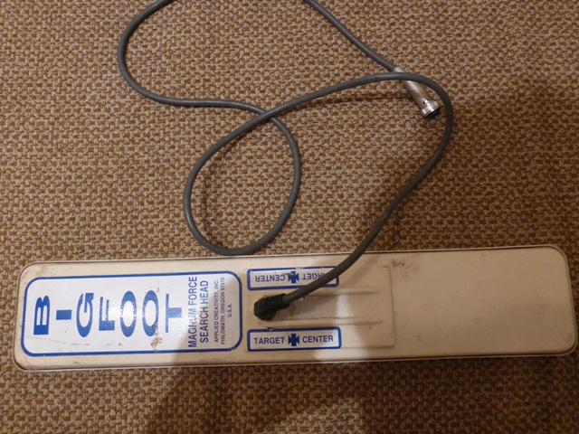

Приветствую коллеги. Хочу поделиться . Сегодня глядел канал хистори . Проскачил в кадре америкос с вижином , но у него была нестандартная катушка прямоугольной формы типа 'лыжа'. Цвет белый. Где то похожее видел думал прикол. Кто нибудь вкурсе за неё?. Думаю в кустах с ней удобно.

По описанию видимо катушка Bigfoot. Для разведки наверно хороша будет, но редкая штуковина)). Ну и как итог по ходу народ созрел на новую катушку от bsg lupsk.gif
Да она самая спасибо. Погуглю теперь характеристики .
