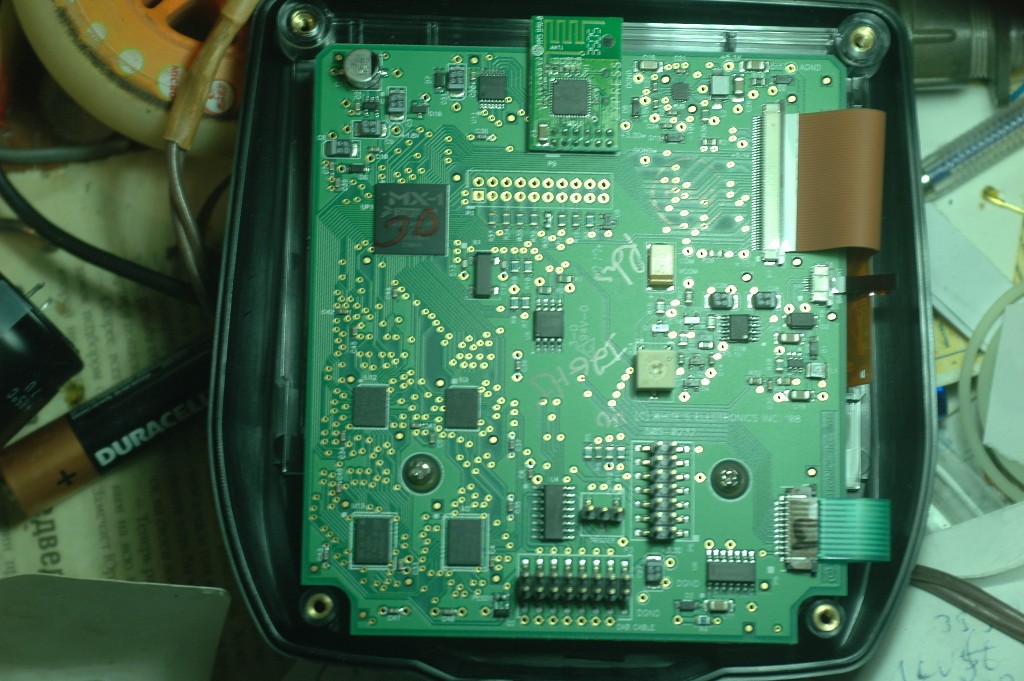

Ну вот - с процом определились
Frequency(MHz) 8
Flash 24 KB
RAM 1 KB
GPIO 48
Pin/Package 64LQFP, 64VQFN
ADC 12-bit SAR
Other Integrated Peripherals 2 DAC 12, Analog Comparator, DMA, SVS
Interface 1 USART (SPI or UART or I2C)
Timers 1 Watchdog/Interval, 2 16-bit (3CCR)
Шьется через переходник USB2COM протокол общения SPI or UART or I2C

По калибровке - вопрос.
Но это решаемый вопрос. Спросим как калибруют у изготовителя.
Но сначала найдем программеров и разработчиков для слития дампа с V3 и V3i, разборки прошивки на части... И разработки интерфейса (куда и чем цепляться) на приборе. Оценим затратную часть.

По поводу ушей:
Там стоит передатчик на этом чипе CYWUSB6934
1.0 Features
• 2.4-GHz radio transceiver
• Operates in the unlicensed Industrial, Scientific, and
Medical (ISM) band (2.4 GHz–2.483 GHz)
• -90-dBm receive sensitivity
• Up to 0 dBm output power
• Range of up to 10 meters or more
• Data throughput of up to 62.5 kbits/sec
• Highly integrated low cost, minimal number of external
components required
• Dual DSSS reconfigurable baseband correlators
• SPI microcontroller interface (up to 2-MHz data rate)
• 13-MHz ± 50-ppm input clock operation
• Low standby current < 1 μA
• Integrated 30-bit Manufacturing ID
• Operating voltage from 2.7V to 3.6V
• Operating temperature from 0° to 70°C
• Offered in a small footprint 48 Quad Flat Pack No Leads
(QFN)
2.0 Functional Description
The CYWUSB6932/CYWUSB6934 Integrated Circuits (ICs)
are highly integrated 2.4-GHz Direct Sequence Spread
Spectrum (DSSS) Radio System-on-Chip (SoC) ICs. From the
Serial Peripheral Interface (SPI) to the antenna, these ICs are
single-chip 2.4-GHz DSSS Gaussian Frequency Shift Keying
(GFSK) baseband modems that connect directly to a microcontroller
via simple serial interface.
The CYWUSB6932 transmit-only IC and the CYWUSB6934
transceiver IC are available in a small footprint 48-pin QFN
package.
3.0 Applications
• PC Human Interface Devices (HIDs)
—Mice
—Keyboards
—Joysticks
• Peripheral Gaming Devices
—Game Controllers
—Console Keyboards
• General
—Presenter Tools
—Remote Controls
—Consumer Electronics
—Barcode Scanners
—POS Peripherals
—Toys
