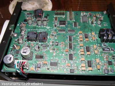

Уважаемое сообщество "спектроводов" помогите пожалуйста найти (готов купить) плату аналоговой части (как на фото) V3, V3i или VX3 - любую. Очень нужно.

QUOTE(GROMMERS @ Nov 7 2014, 17:13)
Що бы это дество свершить надо пастучать в личку к WaS.Мож он и эту оживит.
