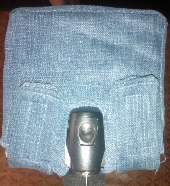

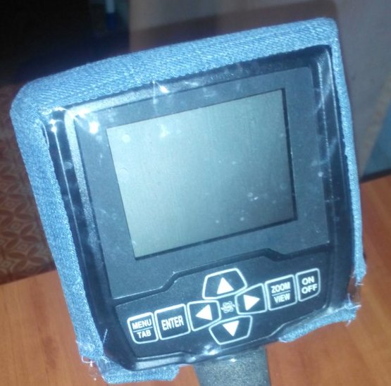

Привет всем. Вот я решил показать свои чехлы собственного пошива. Конструкция немного своеобразная, но чехлы легкие (ткань от старых джинс)) От дождя конечно не защитят, но от пыли и царапин вполне нормально (в лесных дебрях выдержали 2 раза) думаю на сезон минимум хватит.
ПС: на лопату так же из джинсы сшиты))) так что все по моде. 17.gif

QUOTE(Угоняй @ Jul 15 2014, 22:03)
А точно чехлы 400 гр., а не 40 ? Что то уж очень много.
Чехлы взвесил.. и сообщение исправил. Мои чехлы весят 200гр.. тоже резервы....
