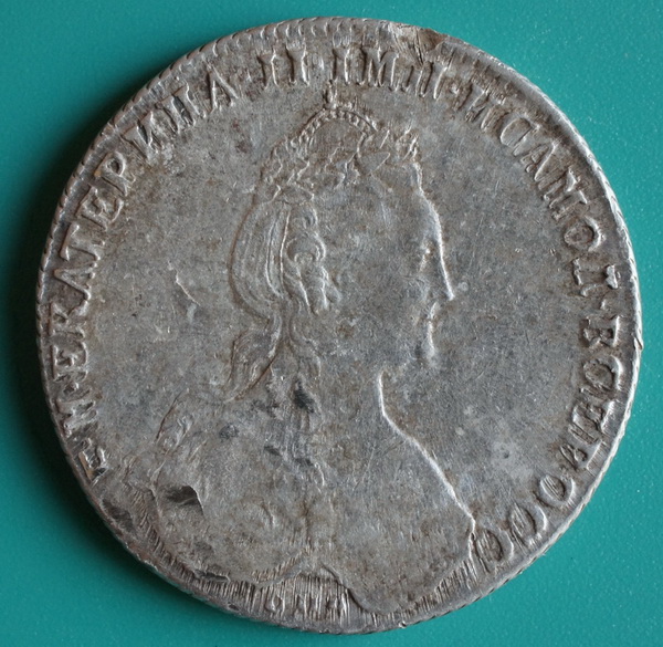

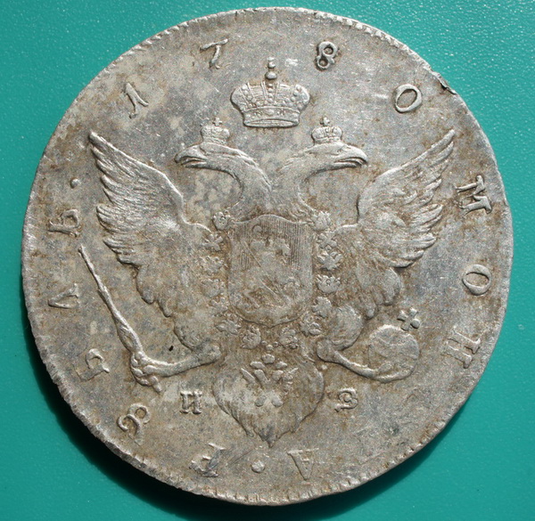

Добавлю еще один "хороший черный сигнал":
Режим "смешанное стерео" 3 частоты, ВДИ -94..-90 под другим углом -88-85 с статике есть сработка на цель.

Да, сигнал очень глубокий, может 2 штыка+-, точно сказать не могу - после того как увидел, что выкопал, о каких-либо замерах забыл - побежал хвастаться товарищам.... Как-никак мой первый рубль Е2(даже 1й не у меня, а у всей моей компании по копу).
А прибор при обнаружении какую глубину показывал?

На это не обратил внимание. Так-же не помню какая частота самая сильная в режиме пина была. Просто не ожидал этой находки....

Скорее всего не поверхностный сигнал показывал, вспомни, первый копок на весь штык лопаты был?
