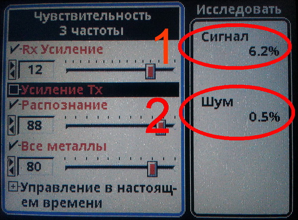

Я использовал эти 2 экрана если прибор себя начинал вести не стабильно:
Вот 1й:
1 - показывает %ПС(на самом деле 99% изменения %ПС произходит из-за наводок и темпиратуры,кот. меняют баланс TX\RX), если он превышает 40% значит нужно отключить "ТХбуст" или уменьшить "гейн". При %ПС < 40% на моих почвах (от -91 до 0) потерю в глубине или сложность в отстройки от грунта не испытывал, но возможно на "тяжелых"(ферритовых) грунтах его придется уменьшать сильнее.
2 - шум, не стабильно прибор себя ведет если это значение скачет в большом диапазоне(то мало то много), это из-за ЭМИ, так что, для уменьшения ложняков советуют 3 способа: переход на одну частоту и сдвиг частоты, снижение гейн и включение буст, переход в режим "соль".

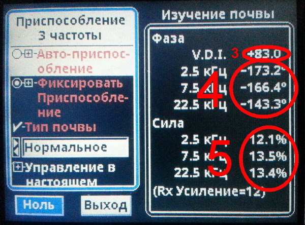

Вот 2й:
замер делается после обнуления значений,катушка направлена в воздух, нажимаем кнопку "ноль", потом опускаем катушку на грунт и смотрим показания.
3 - это ВДИ для грунта, нулем является -91(по холоду у меня иногда 0 прибор показывает = -93 ), узнать какой 0 можно обнулив значения(кнопка "ноль") держа прибор направленным катушкой в воздух и не опуская к земле - сначала циферки бегают, а потом, секунд через 20-30 останавливаются на каком-то значении - это и будет 0.
Чем большее разхождения ВДИ грунта с 0 тем "тяжелее" грунт - у меня начения грунта бывают от -91(песок, чернозем) до 0 (болото). для стабилизации работы использую следующее: если значение в диапазоне от -91 до -50 использую "компенсацию на соль" в БГ, если от -50 до 0 режим "соль" в частотах.
4 - если не удалось стабилизировать работу после включения "компенсации на соль" и хочется оставить глубину обнаружения, смотрим градусы по частотам, если какая-то частота имеет сильное расхождение с остальными частотами(значит "барахлит именно эта частота"), то можно попробовать переключиться в одночастотный режим.
5 - это показатель минерализации грунта, чем он выше тем сильнее минерализация, на его основе советуют подбирать фильтр.
Вроде все(может кто дополнит\исправит).

Большое спасибо. Доходчиво.Буду теперь так делать..а +83 ВДИ показывает..Ичто делать.. если -91 было 0?С этим как быть?

QUOTE(conung @ Feb 15 2014, 20:32)
Это показания без катушки и без обнуления - они не корректны. А если-бы были эти показания в реальных условиях(только -83, положительных никогда не наблюдал), это был-бы грунт по минерализации ближе к средней.
Сообщение отредактировано bsg: Feb 15 2014, 20:45
