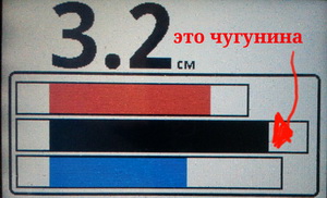

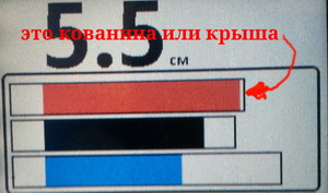

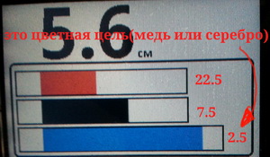

Добавлю для "вновь прибывших". Чего нет в других приборах по идентификации сложных целей в 3х частотном режиме; есть к примеру вот такие показания прибора:
, переходим в режим пинпоинта и если видим вот такие показания:
Присоединенное изображение - значит это цветная цель,
если показания вот такие:
Присоединенное изображение- это скорее всего железо,
если вот какие:
Присоединенное изображение- это возможно чугунина.
