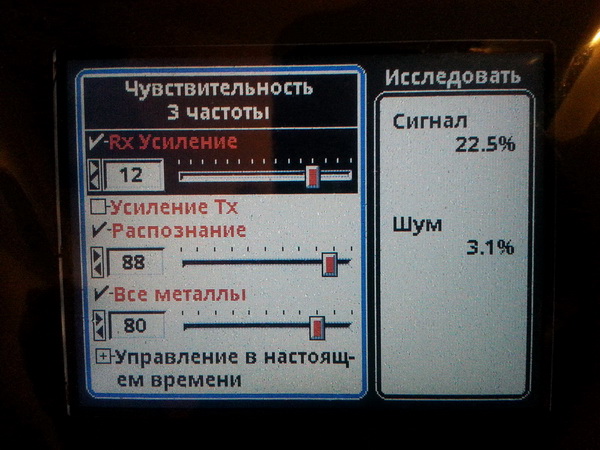

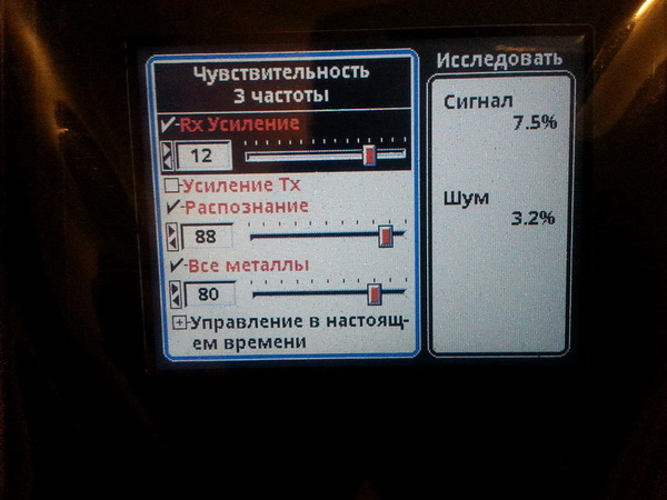

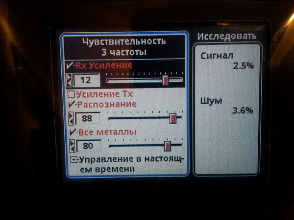

post Feb 5 2014, 21:53
Создана #8780
Сообщений: 1,495
Зарегистрирован: 25-December 10
Из: Украина, Харьков
Пользователь №: 24,466
Металлоискатель: Spectra V3i (2.02)
Репутация: 95 кг
QUOTE(Zagliadun @ Feb 5 2014, 22:27)
Да мне просто интересно,сомнений в Ваших словах нет не подумайте.
Я просто не могу понять, для Вас этот %ПС высокий или низкий?
А на счет фото, то вот(" %ПС могу любой под заказ сделать" smile.gif ):
Сообщение отредактировано bsg: Feb 5 2014, 21:55
