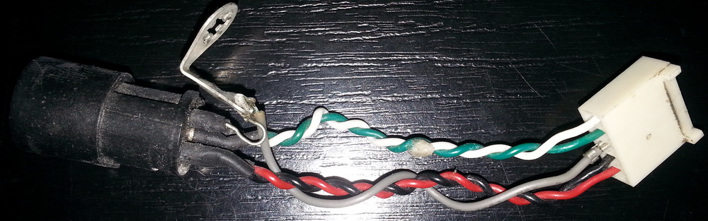

Спасибо за советы!А какие провода надо экранировать на разъёме подсоединения катушки?

QUOTE(spectra @ Feb 3 2014, 22:58)
Вы про те что от гнезда в плату идут?

QUOTE(bsg @ Feb 3 2014, 22:05)
они!их там много,если можно по цветам

QUOTE(spectra @ Feb 3 2014, 23:08)
У меня минимальный %ПС вот так получился:

QUOTE(bsg @ Feb 3 2014, 22:14)
вы его уже наверное по винтикам разобрали? biggrin.gif их надо вот так скрутить и всё?

QUOTE(spectra @ Feb 3 2014, 23:21)
я разделил приемник\передатчик (приемник экраном обмотал(серый провод)),после еще можно закрепить все провода термоклеем к торцу платы чтобы точно не шевелились и наждачкой немного потереть место на корпусе где колечко алюминиевое крепится для лучшего контакта.

QUOTE(spectra @ Feb 3 2014, 23:32)
спасибо завтра по-колдую!
гнездо хорошо прикручивайте и лаком болты зафиксируйте, если гнездо будет плохо прикручено и есть хотя-бы маленький люфт штанги(он практически у всех есть) то при поиске будут ложняки.

Единственно-когда будете пытаться разделить эти пластиковые штекера(папы) надо делать очень осторожно -лучше прижимая ответную маму на плате.. Иначе можно оторвать дорожки от платы.. у меня так вышло при отсоединении динамика.. не порвал ничего..но от платы дорожки отстали.. а еще пыль туда набивается.. надо продуть пылесосом или феном..
