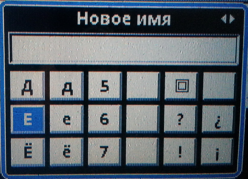

Репутация: 22 кг
Еще один Вопрос.....,как в названии своей программы написать её так Империя ......что только не пробовал пишет ИМПЕРИЯ.
В полях копаю не глубже метра ;) Репа имеется на Питерском.

QUOTE(Zagliadun @ Jan 31 2014, 22:09)
1й столбик большие буквы, 2й столбик маленькие:

QUOTE(bsg @ Jan 31 2014, 21:17)
Спасибо побежал попробую
