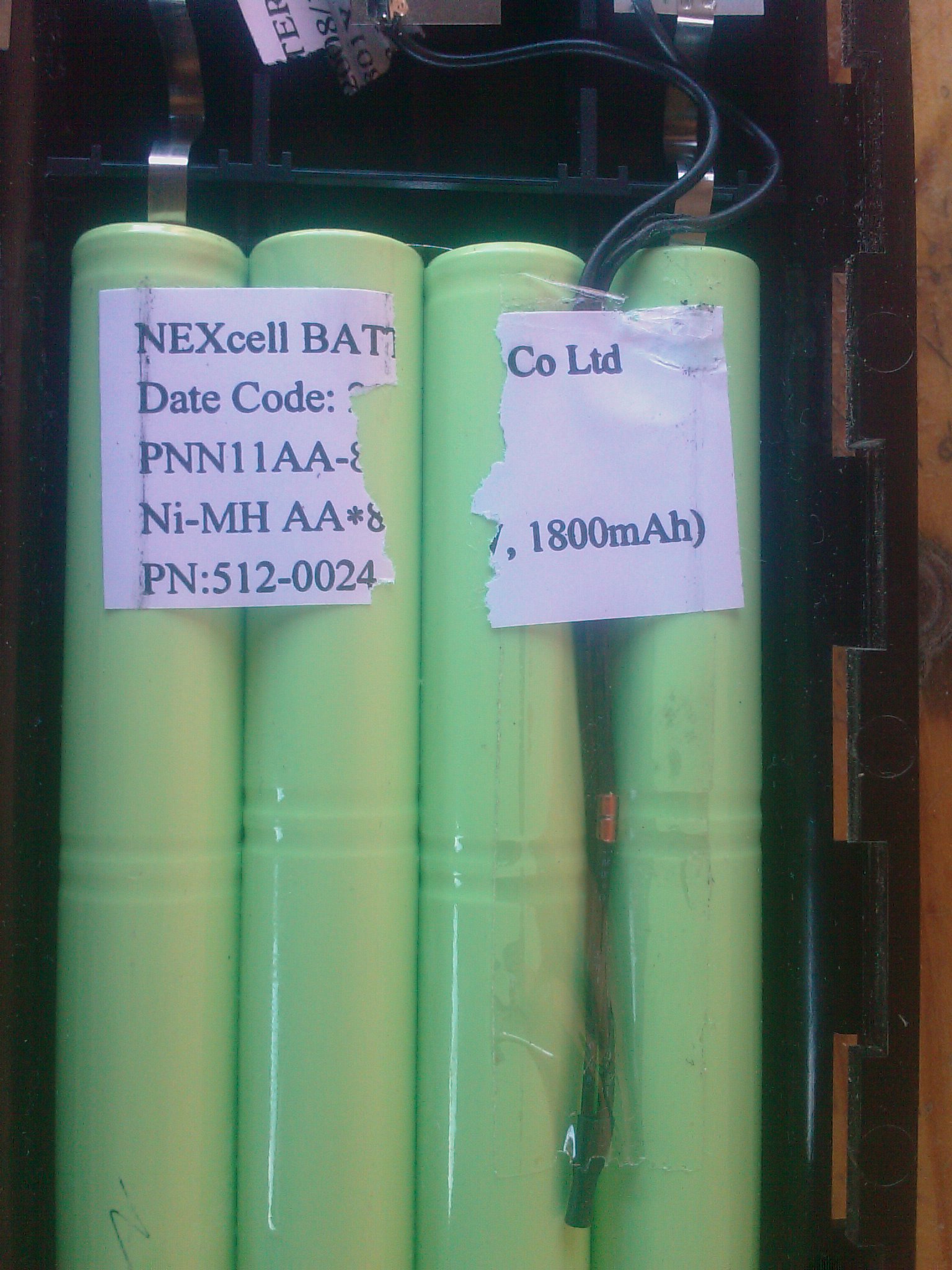

valja
post Mar 23 2010, 02:44
Создана #764
Сообщений: 21
Зарегистрирован: 23-March 10
Пользователь №: 16,449
Металлоискатель: spectra v3
3) Если дружите с паяльником, замените штатные аккумуляторы на более мощные "пальчики" - если в лес с ночёвкой - то на второй день штатные могут сесть;
День добрый. Такой вопрос назрел: рассмотрел батарейный отсек,и вскрыл аккумуляторный отсек. Литьё абсолютно одинаково. Так вот суть-что в аккум.блоке за сопротивление впаяно,которое отводится к третьему среднему контакту? Если знать что там,то в батарейный отсек вставляем 2500-2700 аккумы,сверлим центральное отверстие,устанавливаем этот третий контакт,впаиваем это нечто мне неизвестное,и готов второй аккумуляторный отсек,но сбольшей ёмкостью(штатные 1800мА). И главное можем пользоваться родной зарядкой! А в экстренных ситуациях всегда аккумы можно вынуть и зарядить от автомобильной зарядки. Да! Забыл что нужно ещё напильником нежно подпилить с двух сторон выступ на корпусе батарейного отсека дабы он смог полностью опуститься в стакан зарядного устойства. Думаю многим было бы полезно такое решение

туз
post Mar 27 2010, 14:03
Создана #770
Сообщений: 726
Зарегистрирован: 19-May 09
Из: Великие Пуки
Пользователь №: 9,930
Репутация: 21 кг
QUOTE(valja @ Mar 27 2010, 13:18)
Без НЕГО не вышло! Отсекает зарядное,и зарядка не начинается. По видимому там и термодатчик и диод какой-то. Нужна помощь электронщиков.
Вот кстати фото этого момента.
заряд может не начаться ещё в том случае ,если аккумы - заряжены.
я по ошибке батарейки зарядил и заряд пошёл.
Элемент этот встроенный похоже терморезистор .
Тестером мерится в обе стороны - показывает 10 кОм.
valja
post Mar 28 2010, 00:43
Создана #771
Сообщений: 21
QUOTE(туз @ Mar 27 2010, 14:17)
Аккумы разрядил. Вставляю в зарядн.стакан-красная лампочка на полсекунды загорается и тухнет. А элемента там судя по всему два. На конце спайки в термоусадке термоэлемент(напоминает термодатчик котрый прилагается к китайским тестерам) и от минуса идёт стеклянный или диод,или ещё что-то. Я не электронщик,но с чьей-то помощью разберусь. Смысл есть,очень удобно будет заряжать.

valja
post Mar 29 2010, 00:22
Создана #773
Сообщений: 21
QUOTE(туз @ Mar 28 2010, 10:28)
А на них есть надписи ?
У меня нет. У меня вообще один элемент в виде капли диаметр 2 мм.
Конечно разберёмся - нам не страшен ни холод ни жара .
У меня spectra из Америки,может в этом разница?! Надписей нет,кроме как на проводах,но это не в счёт. А на радиодеталях ничего-они дюже малы. Завтра еду к знакомому. Он занимается в фирме GP как раз восстановлением и ремонтом аккум.блоков.
Всё так и вышло. Терморезистор 10кОм. А на конце просто технологич.спайка и в термоусадке,а думал ещё чего-то. Но радиорынок был выходной и деталюшку пока не купил.

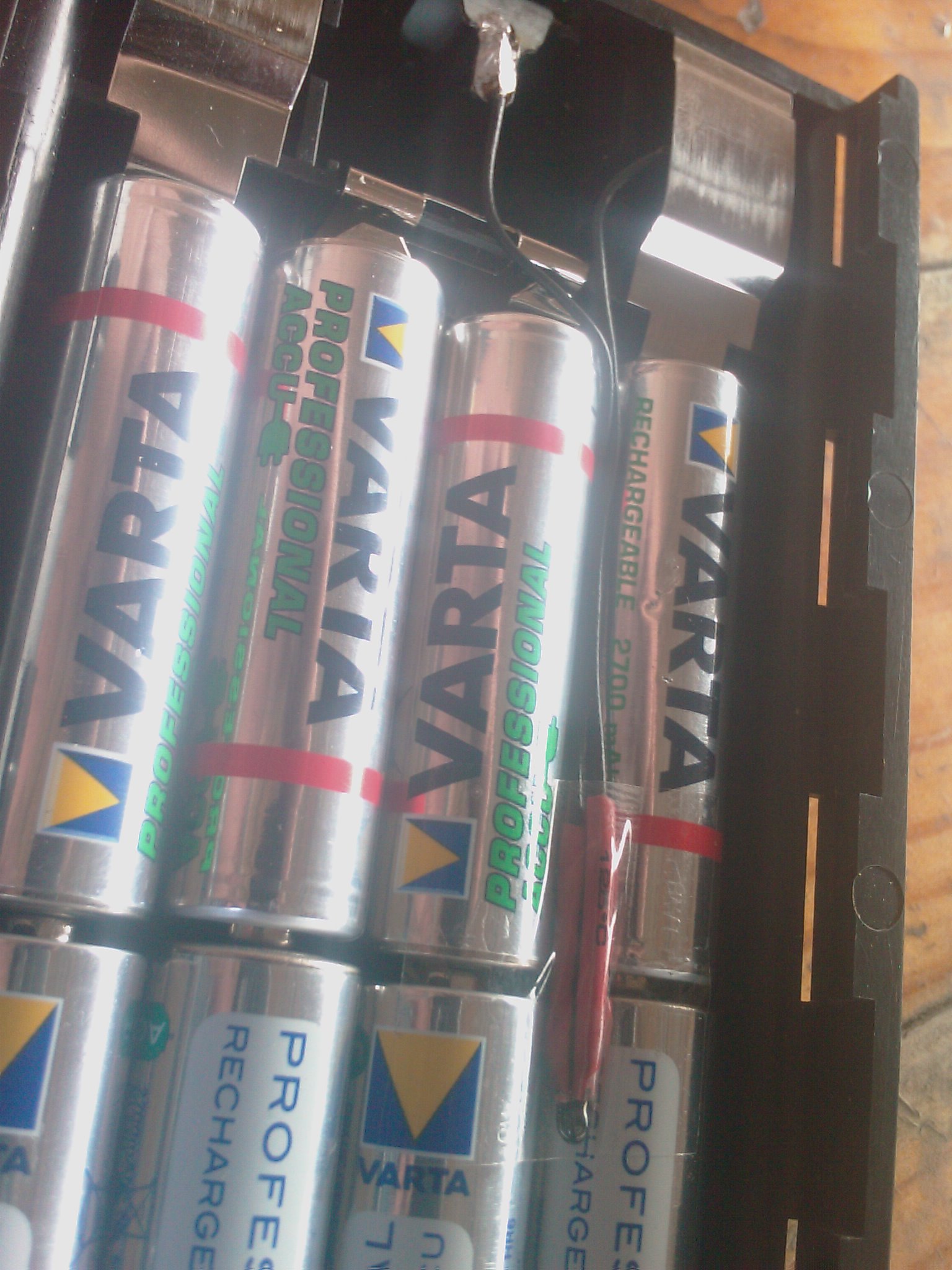

valja
post Apr 1 2010, 15:16
Создана #776
Сообщений: 21
Наконец-то попал на радиорынок и приобрёл этот терморезистор. Полчаса работы и получился аккум.блок ёмкостью 2700 мА. Всё заработало,заряд пошёл! Практично,недорого.
paladar
post Apr 1 2010, 15:51
Создана #777
Сообщений: 2,415
Зарегистрирован: 17-December 09
Пользователь №: 13,893
Металлоискатель: Deus 3.2
Репутация: 142 кг
QUOTE(valja @ Apr 1 2010, 15:31)
Это здорово,как проверите обязательно отпишитесь,если все получится то попросим вас сделать описание процесса изготовления сего девайса,только сомнения берут по поводу зарядки родной-как она себя поведет с аккумуляторами большей емкости,не сгорит ли?И еще вопрос,мужики как вы прибор транспортируете?Замечательный рюкзак куда влезала лопата,74,фонарик,и батарейки с ножом нихрена не подходит,какой воспаленный мозг придумал не съемный экран-это вообще отдельная тема для разговора,в итоге начитавшись кошмаров по поводу отломанных частей заворачиваю эту бандуру в спальник на всякий случай 17.gif Все таки прибор дорогой,обидно однако будет если развалится.
Konina
post Apr 1 2010, 17:37
Создана #778
Сообщений: 2,394
Зарегистрирован: 22-December 08
Из: Центр раша
Пользователь №: 7,110
Репутация: 137 кг
Мужики - не надо заряжать более ёмкие аккумы ( более 1600-1800мАh) таким способом - одни будут в перезаряде (смертельно) ,другие - недозаряде .
Только спец зарядкой ( микропроцессорной ) с раздельным зарядом каждого аккума . Пожалейте свои нервы , кошелёк , вайтовский зарядник (то-же может пострадать ) и много ещё чего 14.gif
valja
post Apr 2 2010, 21:23
Создана #779
Сообщений: 21
QUOTE(paladar @ Apr 1 2010, 16:06)
Ну насчёт сгореть врядли,разве что дольше зарядка происходит. Зарядка прошла за 6 часов. Потом мд положил на железную панцирную кровать,включил,включил буст и начал садить аккумы. Каждые 20-30 минут подходил дёргал кнопки чтобы не вырубился мд. С 10 утра до 8 вечера аккумы продержались. А при зарядке проверил что штатные что 2700 греются одинаково. И ещё! varta professional имеет маленькое время восстановления. Через полчаса включил,а напряжение уже 8,65v .
valja
post Apr 2 2010, 21:45
Создана #780
Сообщений: 21
QUOTE(туз @ Apr 2 2010, 12:52)
В чём прав?
Мужики с Сигами его поймут.
А джентельмены с Вайтс Спектра в3 - понимают , аккум .- расходный материал , поматросил и бросил. (я про себя)
ТУЗ спасибо за поддержку. Только несведущий не понимает что автомобильной зарядкой можно зарядить грузовой аккумулятор 190 А,но дольше. Моя идея как раз и отводила тему микропроцессорной зарядки varta,которая заряжала быстро по одному,но этот блок на sрectre работал 3 часа ! И умирал.... поддержим посетителей...
