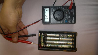

Комрады-завтра еду за Спектрой-как быстро можно проверить б\у прибор? понимаю,что скрытые глюки не выявить,так посоветуйте на что обратить внимание,где то читал что на максимальной чуйке или на включенном Бусте не должно быть глюков если катушку в воздухе держать...
А на моём приборе есть глюки ,а может не в приборе дело а у меня глюки smile.gif Сам недавно купил так что даже не знаю чем подсказать.....

Вобщем покупал прибор у обочины дороги в центре Симферополя,машины едут смотрят,как два мужика Вайтцем машут,причем не он ни я не знали как проверить прибор-общались с хозяйкой прибора по телефону,но как оказалось,она тоже без инструкции не соображает,прибором практически не пользовалась,вобщем нашолся человек,который хоть объяснил на что жать. Приехал домой,батарея 10,6 вольт,при нажатии на тригер прибор самопроизвольно отключается периодически-вывод один, никогда не покупайте как я

QUOTE(romaxa @ May 5 2013, 19:29)
..при нажатии на тригер прибор самопроизвольно отключается периодически
проверьте работу прибора от свежих батареек(батарейный бокс должен быть в комплекте)
..прибор какого года?
romaxa

Бокс дали-батареек запасных нет,но завтра схожу куплю,прибор 2010года да кстати можно примастырить еще одну батарейку в бокс ,чтоб использовать аккумуляторы1,2V с фиолетового свистнул фотку image046.gif

QUOTE(romaxa @ May 5 2013, 19:46)
прибор 2010года
приборы этого года выделяются не очень хорошим качеством пайки платы управления
.. да кстати можно примастырить еще одну батарейку в бокс ,чтоб использовать аккумуляторы1,2V с фиолетового свистнул фотку image046.gif
это вопрос? - дополнительный АА-акб конечно можно вставить, даже нужно

Помню читал где то,про то что появляются баги,можно вскрыть и проложить полоску паралона и все нормализуется,немогу найти только этот опус(

QUOTE(WaS @ May 6 2013, 07:31)
А что конкретно даст дополнительный aa-акб кроме большего нагрева "крэнки" на плате?

QUOTE(romaxa @ May 6 2013, 08:52)
Все это туфта с поролоном, которая только подтверждает отвал пайки проца, если она и даст результат то на несколько часов, дальше опять окислы контактов и опять поролон... Есть два выхода, первый отдать мастеру на реболл, второй сунуть плату в духовку при 120 градусах на примере кустарного ремонта видеокарт... :-) Я выбрал первый вариант...

QUOTE(romaxa @ May 6 2013, 09:52)
Главное не делайте резких движений... в плане что то ремонтировать... потому что где то чего то показалось... может действительно не все так мрачно... лучше отдайте WAS пусть посмотрит... может какая нить мелочь... а вы в "сердце" залезете...
