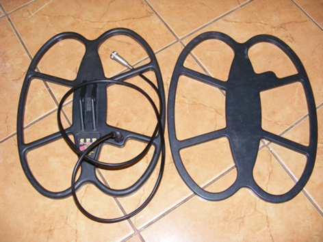

Салют комрады! Кто юзал вот такую катуху??? SEF 12х15-купил ее по запарке,вместо 10х12..... напарник сказал выкинь и забудь. У нас грунт минерализирован,имрерия крупная выбита давно,остались мекие манетки,римские и антика,но все или глубоко или на железе.

QUOTE(romaxa @ Apr 28 2013, 18:41)
Тяжела зараза,умучаетесь,особой прибавки на мелкие цели я думаю не ощутите.

Репутация: 22 кг
