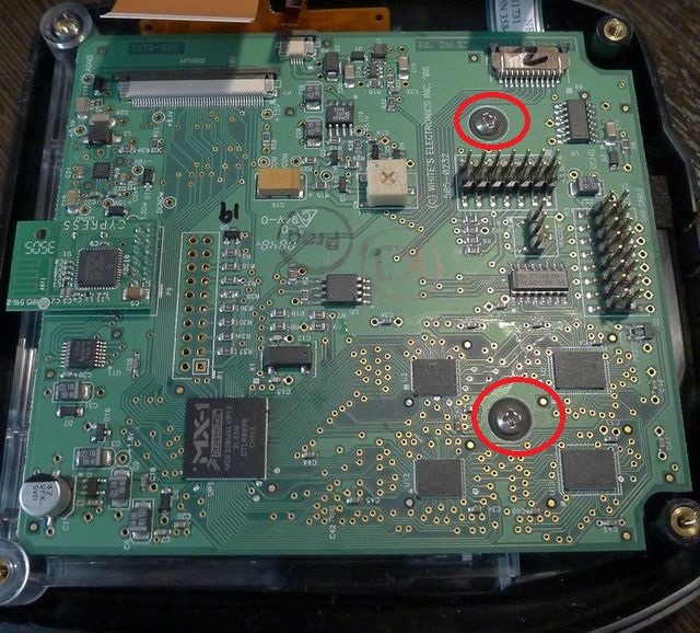

Таки Спектра умерла, сначала хрюкал звук. как-бы заикался.. потом пару раз белый экран при включении ...лечилось выниманием и вставкой аккумулятора,  а потом.....все..белый экран при включении и все...выключить никак.....тока выключать вынимая аккумулятор...  жду  диагноза от Was теперь....люди по полям а я=(

QUOTE(IPbes @ Apr 12 2013, 17:22)
Таки Спектра умерла...
в общем после реболла спектра ожила
..попытался проанализировать причину такой нередкой поломки

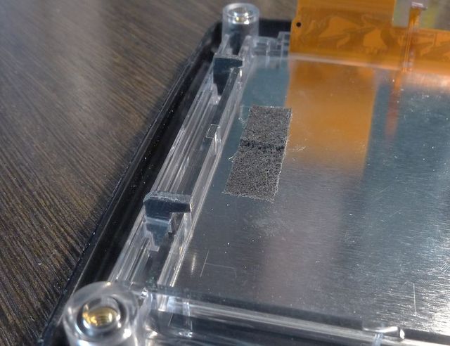

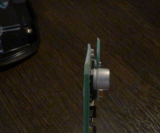

итак, имеем плату управления закреплённую всего двумя саморезами
с обратной стороны плата подпирается двумя полосками поролона
- вроде поролон и мягкий, но плата саморезами затянута с усилием в итоге имеем изгиб платы и соотв. напряжение в точках пайки и отвал чипов facepalm.gif

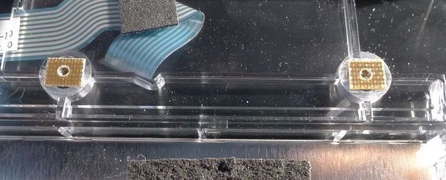

..решил не оставлять всё в таком виде - немного переделал ..может стоит делать для профилактики
поролон убираем...
в рамке дисплея есть рёбра
к ним приклеил пластиковые уголки
крепление платы тоже переделал - вплавил резьбовые вставки под болтики
выровнил шайбами, чтоб плата ровно легла
и плата на месте

QUOTE(WaS @ Apr 13 2013, 20:30)
поролон убираем...
и плата на месте

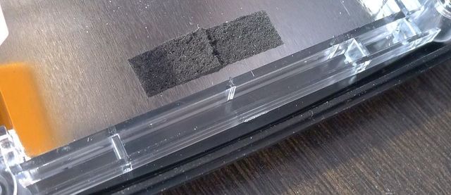

Вы дополнительно закрепляли дисплей? Поролон при помощи платы подпирает дисплей, заодно поддерживая в натяг плату. Без него, дисплей, от различных вибраций и т.д. может сдвинуться назад. При отсутствии поролона, необходимо закрепить дисплей в его посадочном месте. Для этого можно приклеить резинки по углам посадочного места или на две его стенки.

QUOTE(An@dy @ Apr 14 2013, 11:19)

QUOTE(WaS @ Apr 14 2013, 11:27)
Я наверное по двум стенкам посадочного места дисплея резинки на двухсторонний скотч приклею, заодно на них будет лежать и плата. Соответственно, выступ резинок над рамкой должен быть минимальный. Ну а все остальное по Вашему пути.
+1 Вам за идею!
Вы втулки под винт нагретые вставляли или просто вдавили?

втулки я надставлял и сверху аккуратно придавливал нагретым маломощным паяльником

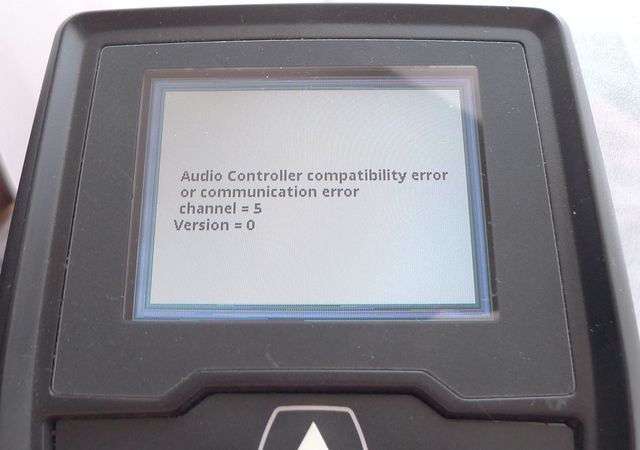

вылез новый и более серьёзный косяк - при включении стандартно загорается/тухнет подсветка, а дальнейшей загрузки нет 13.gif

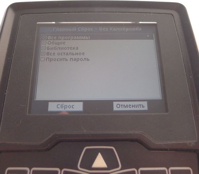

итак... промежуточные итоги танцев с бубном
после перепрошивки eeprom'ки аппарат подал признаки жизни - стал выдавать сервисное сообщение
глядя на это, достал неисправную плату(давно лежала, тоже не включалась) - после прошивки ожила, но при включении, до логотипа whiteslogo.gif , выпадает окно ресета 17.gif
..один раз сделал полный сброс, а сразу после него идёт калибровка катушки 14.gif
как-то так..
Сообщение отредактировано WaS: Apr 17 2013, 17:18

QUOTE(WaS @ Apr 17 2013, 12:54)
глядя на это, достал неисправную плату(давно лежала, тоже не включалась) - после прошивки ожила, но при включении постоянно выпадает окно ресета  17.gif
как-то так..
