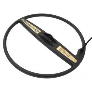

QUOTE(gromers @ Feb 13 2013, 22:35)
Да, катушка концентрическая 7" в диаметре. Но я сознательно выбрал моно катушку, так как практика показала что у ДД сильный боковой захват (если посмотреть на диаграму излучения), что в конечном итоге искажает истинный дискрим при наличии железных цлей возле катушки. Конечно же это сугубо мое ИМХО :-)
Посмотрите Вайтсовске маленькие ДД, у них боковой захват меньше чем у Детеча SEF. Выбирайте(если возможно) с узкой серединой(по форме приближенной к прямоугольнику). что-то типа такого.

QUOTE(bsg @ Feb 13 2013, 22:19)
Вроде как и штатная десятка отвечает таким требованиям.., вот только шумит прибор с ней при наличии мусора так что при корректировке настроек получаем ситуацию палки в двух концах... Боковой захват... Вообще то на небитых местах с умеренным мусором я предпочитаю моно катушки эклипс 950 или 12", а потом уже добиваю десяткой... Опять же ИМХО.
Просто технологически свести обмотки моно катушки намного сложнее чем ДД, отсюда и реклама ДД от всех производителей приборов :-) Исключение - приборы ХР, выдающие феноменальные результаты работы ДД на мусоре, но там особый алгоритм фильтрации/обработки сигнала, отличный от других но с своими минусами...
Все ИМХО :-)
Сообщение отредактировано gromers: Feb 14 2013, 12:08

QUOTE(gromers @ Feb 14 2013, 13:01)
Все ИМХО :-)
С более маленькой катушкой результаты должны быть лучше. Штатная не маленькая катушка, она ближе к универсальной(и по мусору и в чистых местах).

QUOTE(bsg @ Feb 14 2013, 12:11)
Полностью согласен с Вами :-)
У DD не так страдает дальность в грунте при повышенной минерализации, так что то на то и выходит, есть области в центральной России, где концентрические катушки ни о чем.
QUOTE(bsg @ Feb 13 2013, 23:19)
У EXselerator Detech боковой захват меньше, у SEF чувствительность к мелочи выше ddd.gif Что выбрать надо исходить из приоритетов.

QUOTE(ветер @ Feb 14 2013, 12:18)
О приоритетах Вы правильно заметили :-) В моих краях минерализация слабенькая и приоритеты нарисовались свои, без претензий на универсальность:-)

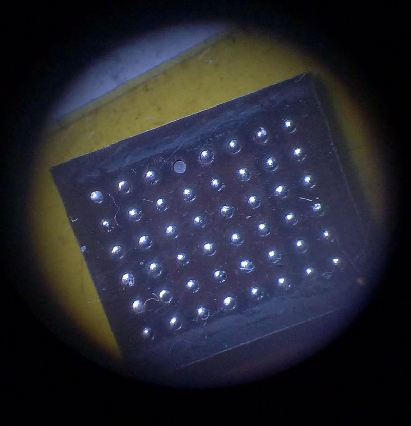

..на всякий случай - если у кого моргает подсветка на минимальных значениях(1-4), нужно на плате дисплейного модуля увеличить сопротивление R32(стоит 24,9кОм, поставить 25,6кОм)
единственное что после такой замены при изменении подсветки с 1 до 4 яркость добавляется совсем слабо, а далее нормально ..но зато мерцания не будет smile.gif
и ещё, пока под рукой фото - пример "холодной" пайки BGA-чипа(в данном случае один из чипов памяти со спектры)
хорошо виден незалуженный пятак, хотя по поверхности чипа уже прошёлся припоем с флюсом - поверхность этого пятака покрыта каким-то окислом, который удаляется только механически
..к сожалению эта болячка очень многих девайсов с bga-чипами на бессвинцовом припое
Сообщение отредактировано WaS: Feb 14 2013, 21:50

QUOTE(WaS @ Feb 14 2013, 22:37)
Я, собственно из-за наличия микросхем с BGA монтажом перестал рассматривать вариант с V3i. Платить не малые деньги, а потом накатывать шары - особого желания нет. Было желание купить недорого убитые платы и перекатать сразу все 5 микросхем с BGA. А потом докупить корпус, штанги... Но в виду отсутствия возможности проверки плат после ребоулинга пришлось отказаться от этого варианта sad.gif
