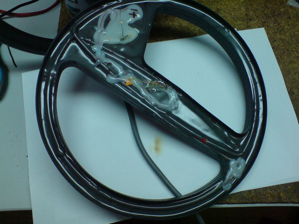

При Гейн более 4-х прибор со штатной катушкой 10DD уходит в перегруз, ставил S.E.F. 12х15 прибор работает нормально. Прошу совета ч.д.

QUOTE(DGES @ Nov 9 2012, 13:44)
на постукивания реагирует?
..после чего стала в перегруз уходить?
возможно отвалилась белая заливка настроечной петли
..в любом случае катушка нуждается в ремонте
Однозначно катуху в гарантию.
Пипец катушке...
У меня такое случилось через 2 месяца копа. Вода попала внутрь катушки и там все выгнило за пару недель sad.gif. Даже на дорогих Американских приборах стоят дешевые Китайские комплектующие.
