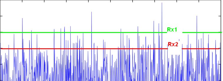

фон изменения минерализации почвы это как "белый шум"
усиление Rx - это входной усилитель, он только усиливает сигнал из катушки, без всякой обработки
на рисунке Rx1, допустим, равен 10, а Rx2 14 - при большем усилении пропускается больше фантомов и на их фоне дальше сложнее выделить полезный сигнал
по аналогии с пороговым фоном в озвучке - делаем слабым, но чтобы было слышно, а если завернуть погромче, то на его фоне ничего не разберёшь

QUOTE(WaS @ Aug 9 2012, 13:44)
Уровень "белого шума" можно померить как нить на Спектре??? ... по звуку в расчет не берем...
