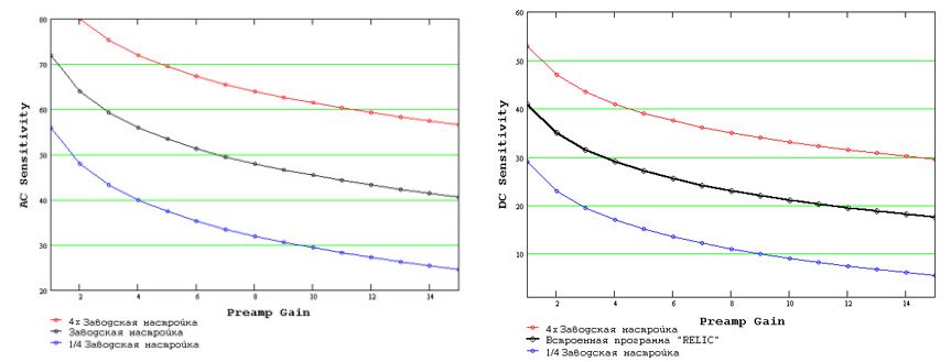

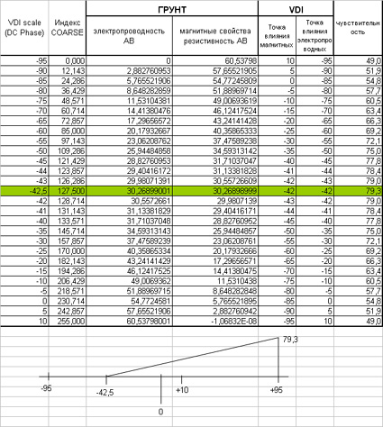

...На этот раз оставив такие средние настройки : 3 частоты , РХ-9 , дискр 75 ,  время обработки сигнала 55 ,  решил копать все адекватные плюсовые сигналы ...  не считая нескольких кованых вещей ,фольги проволоки вот результат ( ходил примерно час ) :      17.gif
лишнее подтверждение что не нужно гнаться за максимальной чуйкой - для каждого грунта есть свои, оптимальные значения RX и редко максимальны smile.gif
вот, например, для XLT таблички зависимости чувствительности от грунта - не моя, где-то наткнулся, сохранил

А что такое :индекс коарсе?
П.с. Вася а можешь катушку на осцилографе посмотреть?

COARSE - это цифровое значение ГБ в меню XLT/DFX

QUOTE(WaS @ Jul 11 2012, 13:02)
Для этого у Спектры есть %ПС (в V3 по моему даже рекомендованный гейн высвечивался). Если при гейне 15 показвывает 10%ПС то в полне можно ходить. Увеличение гейн не может уменьшать глубину, он может скрывать глубокие цели из за ложных срабатываний. Уменьшить глубину может только буст(за счет увеличения напряжения на ТХ), на некоторых почвах.
Сколько раз пробовал тестить на глубоких реальных целях(сигнумом мне их находили), ни разу при уменьшении гейна цель не виделась лучше, всегда чем меньше гейн - тем хуже видится цель, на маленьких по размеру целях это вообще явно видно(на любом грунте, во всяком случае в харьковской и полтавской областях), на некоторых почвах включение тх-буст ухудшало видимость цели прибором.
Уменьшение гейна может улучшить видимость целей в 2х случаях при большой колве ложняков и на замусоренном месте(т.е. при скрытии глубокой цели (с низкой силой сигнала) ложняками или рядом лежащими целями).
Все вышесказанное ИМХО.

QUOTE(bsg @ Jul 12 2012, 20:57)
..речь не о глубине, а о стабильной работе прибора - при завышенном RX на минерализованном грунте прибор будет слепнуть ..и смотреть только на %ПС некорректно

QUOTE(WaS @ Jul 12 2012, 21:44)
Да, тут Вы правы - обязательный параметр - это стабильная работа прибора. Я например, на своем приборе, стабильную работу уже на слух определяю, на тестовые экраны не смотрю.
