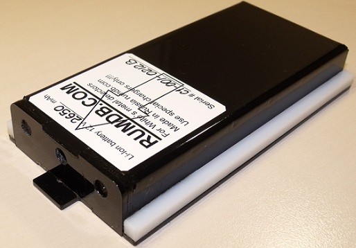

QUOTE(alfis @ Jul 3 2012, 19:41)
Сегодня курьер вручил мне прибор. У меня возник  вопрос. Надолго ли хватают родные аккумуляторы? Стоит ли дополнительно докупать какой нибудь или пойдет например такие аккумуляторы типа "AA" SAMSUNG 2700mAh ?
(http://moscow.dns-shop.ru/catalog/i113252/akkumulyator-aa-samsung-2700mah-2sht.html)
С мая использую такой. До конца не сажал, но часов на 12 точно хватает + комплект энелупов.

QUOTE(Rangtosh @ Jul 4 2012, 08:45)
Посмотрел на фотку...Может показалось... Такое ощущение, что коробочка самопальная. А можно поподробнее. Пллииизззз. Интересно шибко.

QUOTE(PAN DA @ Jul 4 2012, 23:00)
Я так понимаю, просто мелкосерийное производство, а сделано аккуратно и прочно. Сейчас, вероятно, делают и с большей емкостью (по крайней мере собирались). На наклейке координаты сайта - там все подробности.
