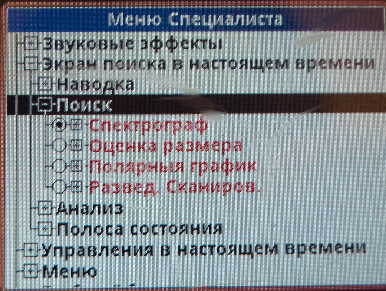

slater
post May 7 2012, 19:32
Создана #5244
Сообщений: 10
Зарегистрирован: 11-December 11
Пользователь №: 37,073
как выключить иконки целей? меню на русском

QUOTE(slater @ May 7 2012, 20:32)
Надо зайти в экспертное меню, установки,экран поиска в настоящемвремени гдето там хотя могу ошибатся поскольку в данный момент нет прибора под рукой.
slater
post May 7 2012, 21:42
Создана #5248
Сообщений: 10
QUOTE(babai @ May 7 2012, 21:20)
> зайти в экспертное меню , далее > Configure > Live search >Search > Icons > нажать off.
на русском меню выглядит так:
экспертное меню-устанавливать-экран поиска в настоящем времени -иконки
только вся незадача в том, что нет там "иконки",

QUOTE(slater @ May 7 2012, 22:42)
Посмотри там должно быть чтото вроде верхняя часть экрана или поиск. Прибора нет в машине остался а по памяти туго.
Сообщение отредактировано babai: May 7 2012, 22:23
экспертное меню-устанавливать-экран поиска в настоящем времени -иконкитолько вся незадача в том, что нет там "иконки",
Все верно – Configure >Live search screen>Search >Icons. Только в русском меню (см. свой пост) забыли опцию "Поиск" (после опции "экран поиска в настоящем времени") выбрать.. и нажать Enter (снять крестик в квадратике в опции "Иконки").
..бессильных, о сын, не тесни, ибо срам ты можешь принять от сильнейшего сам..
slater
post May 7 2012, 23:42
Создана #5253
Сообщений: 10
вот так выглядит путь. и где здесь "иконки?"

QUOTE(slater @ May 8 2012, 00:42)
Упс-с.. Премного извиняюсь smile.gif .
Думал что в этом раскладе V3 и V3i одинаковы. Пока не найдете простой вариант, можно не мытьем так катаньем:
Expert menu>Discrimination>Icons>Custom>Edit. После нажатия последней опции открывается окошко с цифрами VDI и напротив каждой цифры обозначения иконок. Нажимаете Enter.. Еще одно выпадающее окно.. В этом окне выбираете Delete entry и по одной уничтожаете иконки. На все про все минут 5-7. Все зависит от проворности пальцев. Изменения актуальны только для одной выбранной программы.
Открываете "спектрограф" -> "верх экрана" -> убираете галочку с "ярлыки".
П.С. Хорошее у Вас фото получилось, - я открыл фото и полез с экрана монитора пыль вытирать.

QUOTE(bsg @ May 8 2012, 07:52)
smile.gif на экране стоит защитная плёнка, которую предыдущий владелец немного поцарапал. В Крыму проблема с аксессуарами к спектре. вот ищу добрых людей с прилежащих государств, которые выслали бы мне парочку защитных плёнок письмом, а я в Крыму встречал бы их хлебом и солью...
Вроде разобрались.
