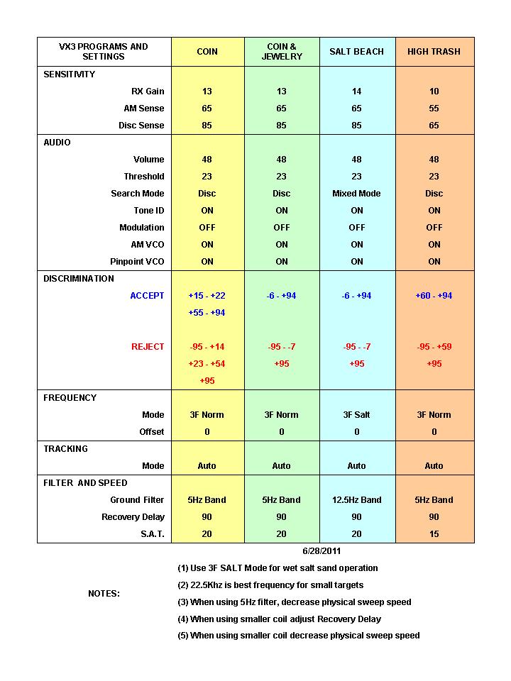

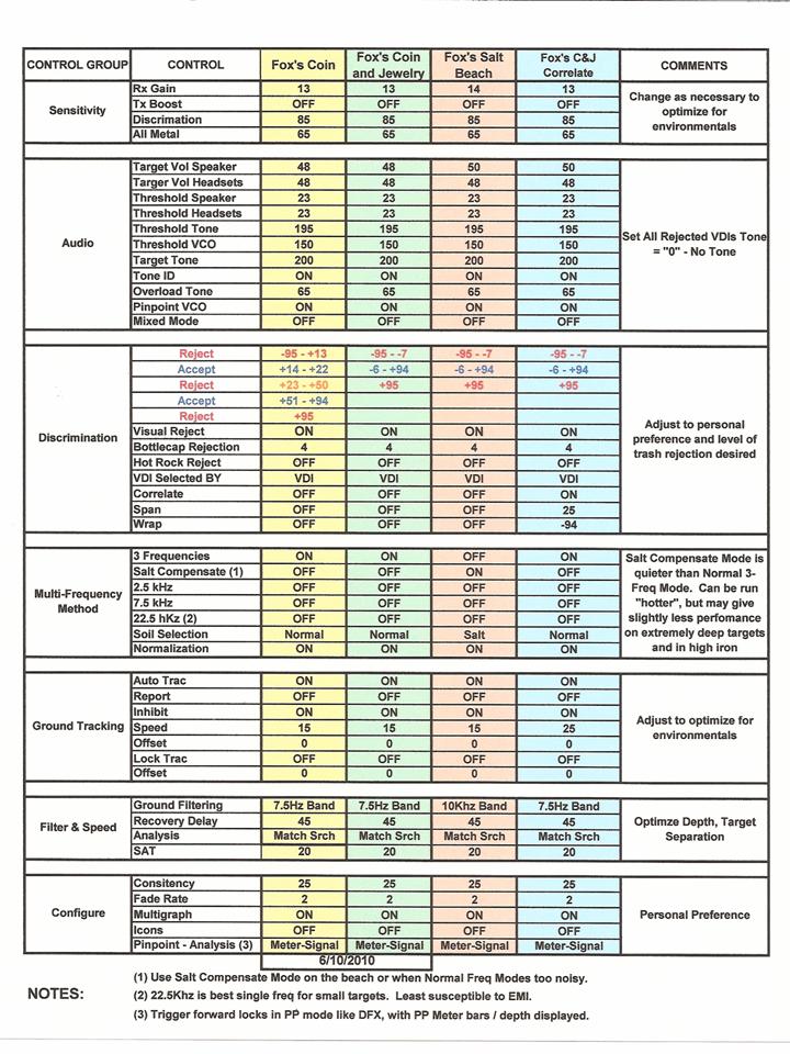

Господа, доброго времени суток!
На медни рылся на буржуйских форумах по спектре и наткнулся на проги настройки VX3 и V3i, пссле настройки своего мд получил увеличение глубины по воздушным тестам.
