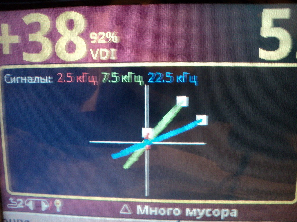

QUOTE(satarg @ Feb 17 2012, 10:14)
Что это за предмет? И зачем такой цели нужен Corellate? С каким span и почему?
А у меня несколько вариантов ответа, правда я этим режимом не пользуюсь, но могу предположить. Можно поучаствовать?
Сообщение отредактировано bsg: Feb 17 2012, 19:48

QUOTE(bsg @ Feb 17 2012, 20:47)
Сразу говорю что этим графиком не пользовался. Предполагаю что цель в земле.
1. Цель скорее округлая, судя по ровности полос.
2. Хорошо видна на 22.5, на 7.5 хуже на 2.5 плохо.
3. Судя по глубине, достаточно крупная(не чешуя).
Думаю, что может быть и монета(динарик, полторак, может совдеп "белый", 5руб. царских), с другой стороны не высокий %(возле ВДИ), так что может быть и крышка от пива "правильно лежащая"
Mail: b-s-g@ukr.net
Skype: B--S--G

QUOTE(bsg @ Feb 17 2012, 21:23)
Добавлю вариант - водочная пробка.

Цель:
Чешуя.
Скриншот в режиме Corellate:
Скриншот в режиме Best Data:
Схема:
Из схемы видно, что даже после нормализации VDI цель дает сильный разброс: +8,+38 т +42. С таким разбросом режим Corellate будет часто вообще цель пропускать или придется ставить span=15-20, что вообще сводит на нет все прелести Corellate.
В Corellate VDI будет (38+42)/2=40 (на экране получилось 39, я где-то ошибся в измерении углов)
Зато режим Best Data выберет частоту 22.5 кГц, т.к. отклик самый сильный и VDI будет +42.
Однако самый интерес не в этом. Канал дискриминации работает ПОСЛЕ Corellate и Best Data, т.е. он работает с результирующим VDI, а если Corellate решит, что разброс великоват (и confidence <50%) - ВЫ ЦЕЛЬ ПРОСТО НЕ УСЛЫШИТЕ.
На экране она будет, да, но маловероятно, что вы все время будете на экран смотреть. Так и упасть недолго... cheesy.gif
Чешуя вообще в процессе исследования показала интересные свойства. Самое главное - грязные сплавы. Это дает такой разброс VDI (как на картинках).
Самый чистый - петровские копейки, но их вроде из талеров изготавливали. Серебро было хорошее. У петровской копейки фазы чистенькие и разброс небольшой, как у рублей серебряных.

А кто угадает что за цель вот здесь, на этих графиках? :

QUOTE(satarg @ Feb 17 2012, 15:05)
Какие уж тут ребусы...
Надеюсь, СамурайСпирит, согласится и покажет класс. С первого раза все и объяснит.
2 DIOS: нет, не оно, хотя и похоже (в этом и прикол, т.к. цель характерная). Здесь даже дело не в том, чтобы угадать. Скорее здесь вопрос как подходить к поиску таких целей. СамурайСпирит предлагал их искать в Corellate... Вот именно такие... blink.gif
По моему наоборот, Samurai Spirit предлагал искать чешую именно в БЕСТДАТА.
QUOTE(Samurai Spirit @ Feb 16 2012, 01:38)
И в режиме корреляции Спектра ее ей-ей... иногда.. видит, правда, частенько в малом минусовом диапазоне.
Почему? А потому как для целого ряда подземных мишеней… VDI для одной и той же реальной цели в земле, в режиме корреляции, отлично  (в минус и на 5 и более единиц) от VDI этой же цели в режиме Best Data. По сему в Багдаде все спокойно.
А, еще золото, чуть не забыл…
В режиме Best Data золото хорошо видать токмо на полках ювелирного магазина..
Димыч, хорош катушки скуплять, покупай уже Спектру. Или ты опыты в пробирках ставишь??!!!А-а-а-а-аааа.. cheesy.gif
