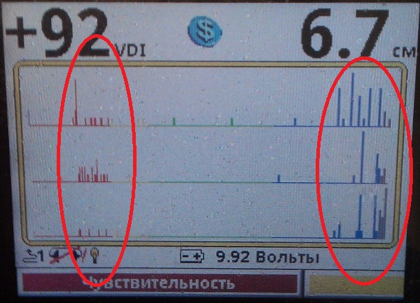

bsg
post Jan 24 2012, 21:21
Создана #4059
Сообщений: 1,495
Зарегистрирован: 25-December 10
Из: Украина, Харьков
Пользователь №: 24,466
Металлоискатель: Spectra V3i (2.02)
Репутация: 95 кг
QUOTE(дмитрий А @ Jan 24 2012, 01:41)
Определить можно,а про графики Вам подскажет bsg smile.gif  и я почитаю,как на мусоре он ими пользуется
По поводу графиков, в домашних условиях сложно воспроизвести, вот круглая цель:
"горка в виде гребешка"
Сообщение отредактировано bsg: Jan 24 2012, 21:23

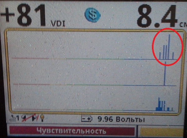

bsg
post Jan 24 2012, 21:25
Создана #4060
Сообщений: 1,495
Репутация: 95 кг
Вот кованое железо или крыша: (и цветной и железный сигнал одновременно)
Сообщение отредактировано bsg: Jan 24 2012, 21:26
