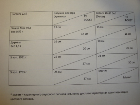

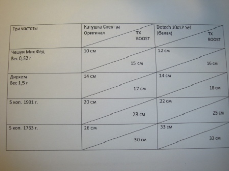

Не хотят заливать вёдовский файл, как хотят. biggrin.gif Итак..
Только что сегодня получил Detech SEF 10*12 "белую". КРАСИВИШНАЯЯЯ biggrin.gif Итак, что имеем для теста:
2 Аккумуляторы родные-начальное напряжение 10,47В
4 Программа - "общие" или "common"помоему так пишется, если память не изменяет.
5 Режим "смешанный" или "mixed mode"
6 Авто трекинг
7 RX усиление 5
8 Все металлы 50
9 "Распознавание" или "Diskreme"75 опять же если см п4
Сводные таблицы прилагаются.
Резюме: это всего лишь воздух. Будем подождать весну. Посмотрим как она поведёт себя в реальных условиях. ФФФФФсех с наступающим Новым Годом! Всех благ!!! alko_2464.gif

Что-то как-то не шибко впечатляет. И это в тестах, а в поле разницу наверное и не заметишь...

А Особого прироста по глубине я и не ждал. +2-3 см для аналогичного с родной катухой размера это вполне. Мне детеч нравится из за хорошей балансировки на грунт и соответственно жду меньшего пропуска целей, хотя как писАл в верхних постах родная хорошая катуха. На трёх частотах родная мне не нравиться, если чесно. Посмотрим как эта будет. Тут не так глубина важна, как "цепкость" целей.
