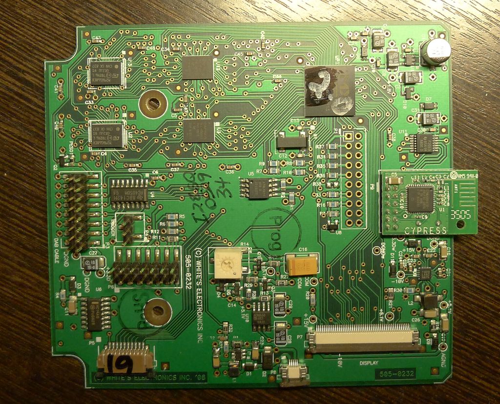

на плате маркировка 505-0232
..адрес, конечно, скину
на фото, в верхней части платы, те самые BGA-чипы, которые потенциально могут "отваливаться"
ровно по центру флеш-чип, уже в корпусе soic с нормальными выводами
Сообщение отредактировано WaS: Dec 7 2011, 22:19

по конструктиву whiteslogo.gif сэкономил - плата такого формата должна фиксироваться в четырёх точках, а тут только в двух и при этом один саморез стоит между 4-ёх bga-чипов facepalm.gif
вообще сама плата собрана аккуратно и пайка хорошая ..но корпус с посадочными местами не продуман 13.gif
..сейчас затихло, а была партия приборов когда корпус дисплейного блока разваливался
