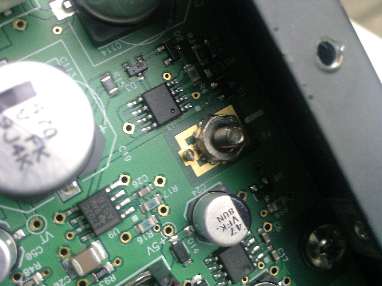

игорь в
post Dec 6 2011, 15:31
Создана #3579
Сообщений: 20
Зарегистрирован: 6-December 11
Пользователь №: 36,858
QUOTE(дмитрий А @ Dec 5 2011, 19:16)
Дома ,по поводу прошивки-тут тема есть,симптомы одни и те же. Она и раньше подвисала-лечилось,теперь умерла конкретно smile.gif
Доброго всем дня! Я новичок этого форума, строго не судите, если что не так. Случилась вчера такая же беда- включил прибор, экран загорелся на долю секунды и погас. При повторном включении не подавал признаков жизни (АКБ менял на другие - эффект тот-же), правда при смене АКБ и включении прибора- экран опять засветился на долю секунды белым светом и был таков. Прибор был получен из штатов в конце 2010 г. Прекрасно работал до вчерашнего дня. Глюков не наблюдалось. Отправлять к янкам смысла наверное нет. Проще отремонтировать здесь за бабки (Поменять плату). Решил вскрыть коробку с АКБ, где находится плата. Плата оказалась ну очень многослойной и на минусовой клемме помимо того,что она прикручена , идёт пропайка слоёв платы с обеих стотрон. Со стороны монтажа пропайка отошла ,в то время , как на + был конкретный пропай. Стоит ли пропаять, или уже гаплык. Живу в Запорожье . Где реально можно отремонтировать в нашем регионе или в Харькове . P.s Паять ведь нужно многослойные платы спец.припоем и качественным заземлением. С нетерпением жду советов. Заранее благодаренПрисоединенное изображениеПрисоединенное изображение
WaS
post Dec 6 2011, 15:41
Создана #3580
Сообщений: 4,020
Зарегистрирован: 2-April 08
Из: Подольск
Пользователь №: 4,159
Признаный автор
Металлоискатель: V3i/MXT
Репутация: 1364 кг
в этом блоке, скорее всего, ничего пропаивать не нужно - монтаж там достаточно качественный, а клеммы АКБ прикручены болтами, припой там лишний
