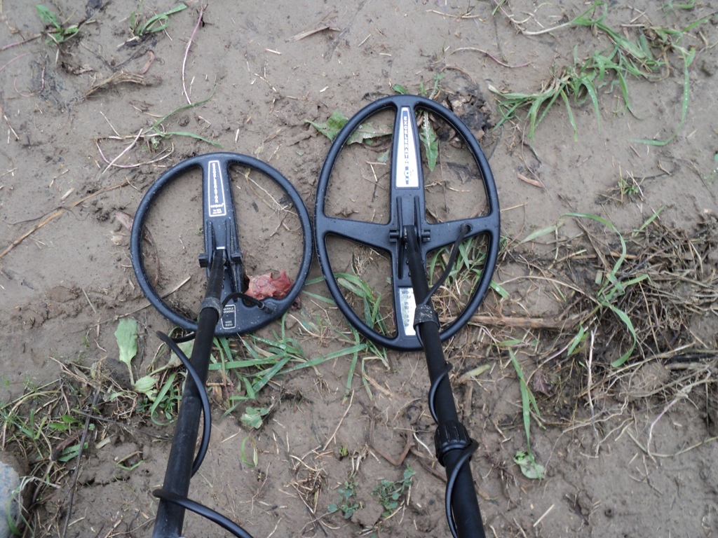

QUOTE(Bad BOY @ Oct 12 2011, 21:22)
Ок, жду с нетерпением.
Вот так выглядит по сравнению с 10DD
не понравился вес,в остальном только положительные впечатления.Балансируется хорошо,буст держит,захват хороший,глюков нет, но не очень дружит с 22кГц-для корректной работы усиление нужно снижать до 6.Далее фото,настройки не трогал

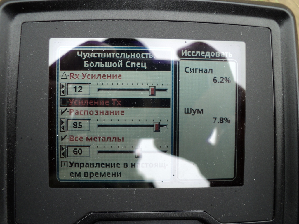

дмитрий А
post Oct 16 2011, 19:01
Создана #2726
Сообщений: 1,502
Зарегистрирован: 25-January 11
Из: Москва,Сзао
Пользователь №: 25,545
Металлоискатель: 6000pro,XLT,DFX,V3i
Репутация: 28 кг
2,5кГц
дмитрий А
post Oct 16 2011, 19:06
Создана #2727
Сообщений: 1,502
Из: Москва,Сзао
Репутация: 28 кг
7,5кГц
дмитрий А
post Oct 16 2011, 19:12
Создана #2728
Сообщений: 1,502
Из: Москва,Сзао
Репутация: 28 кг
22кГц facepalm.gif буст не держит вообще,да-на трех частотах катушка работает нормально

QUOTE(дмитрий А @ Oct 16 2011, 19:59)

дмитрий А
post Oct 16 2011, 19:21
Создана #2731
Сообщений: 1,502
Из: Москва,Сзао
Репутация: 28 кг
QUOTE(Bad BOY @ Oct 16 2011, 20:15)
Альтернатива штатной!?
Думаю вместо штатной не пойдет(тяжелая зараза) 10 детеч-очень хорошо работает

QUOTE(дмитрий А @ Oct 16 2011, 20:12)
Смотрю 71,7% и шум 13,5% ,это при включенном бусте?

QUOTE(Bad BOY @ Oct 16 2011, 20:33)
Буст не держит вообще(22кГц),читай внимательно-хотя нет на ус 2-держит cheesy.gif
Дмитрий А, на последнем фото катушка над землей или соприкасается с поверхностью? Не могу разглядеть..

QUOTE(Samurai Spirit @ Oct 16 2011, 20:37)
на всех фото,при подъеме картина меняется не на много-если Вам это интересно

QUOTE(дмитрий А @ Oct 16 2011, 20:42)
Да, интересно. И еще интересно, перед измерением потери сигнала на каждой частоте прибор балансировали? И какая фаза земли в месте замера? Спасибо.

QUOTE(Samurai Spirit @ Oct 16 2011, 20:47)
балансировал,все попробовал,а вот фазу запомнить не догадался(буду еще раз специально для Вас запишу)-10 там же кажет потерю 15-17 в зависимости от частоты. Только слегка не понятен Ваш вопрос,если скажем я на 3-х частотах сразу отбалансировал-то каждая в отдельности работать правильно не будет?
