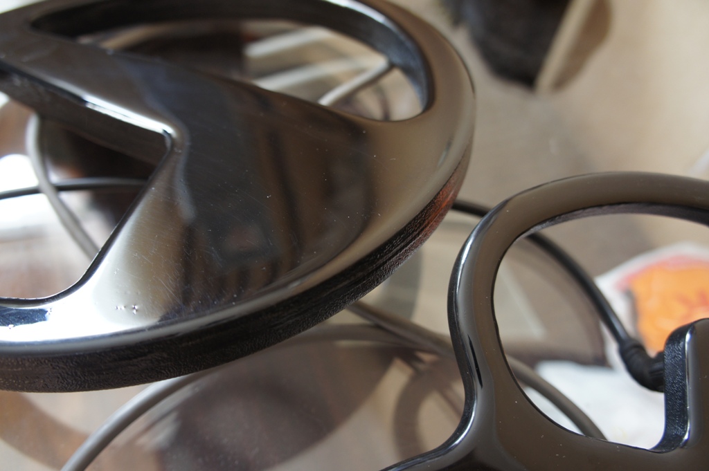

Вот новое "лицо" моей 10ки ДД

QUOTE(bsg @ Sep 24 2011, 16:23)
Я так понял сняли крышку и залили компанаудом? В принципе на заводе могут залить ее то же, но вес 17.gif

QUOTE(ветер @ Sep 24 2011, 18:25)
Да, вес увеличился, стала 650гр, но я надеюсь что уберутся ложные срабатывания о траву. Завтра буду испытывать в поле.
