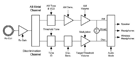

камрады с вайтсами! примкнул и я к вашим рядам, сменив деуса на v3i. ибо сильно хотелось избавиться от минусов деуса, получив при этом еще и толику информативности smile.gif.
и первые вопросы от новоиспеченного обладателя спектры smile.gif :
1. какую прогу посоветуете для поиска по империи? при том, что серебра практически нет, в-основном медь и бронзово-латунно-медная сопутка.
2. прав ли я, изучив настройки прочих программ, остановил выбор на coins&jewelry?
3. я внес в нее некоторые изменения (rx gain 12, tx boost, 3 частоты, дискрим от -20 до +94, фильтр 10band), что скажете по настройкам? минерализация почвы повышенная, от этого в свое время намучался с деусом и поэтому выбрал пока этот фильтр.
4. кто-нибудь может человеческим языком мне объяснить чувствительность дискриминатора и всех металлов? smile.gif это 2 изменяемых ползунком значения - что реально меняется при их изменении?
5. всегда ли на спектре +95 - это горячие камни? или бывают исключения? поскольку на 98 на деусе (там это крайнее ВДИ, которым сигналят ГК) пару раз выцеплял медяки с глубины.
Samurai Spirit
post Sep 22 2011, 20:17
Создана #2357
Сообщений: 971
Зарегистрирован: 2-December 10
Пользователь №: 23,854
Металлоискатель: Whit's, F-75SE
Репутация: 41 кг
QUOTE(DigIt @ Sep 22 2011, 10:38)
Очень интересная замена приборов smile.gif .. А то что примкнули к нашим скромным рядам, уже с серьезными потерями cheesy.gif - так это для общей пользы.
1)п.п.1-2-Хороший выбор программы;
2)п.3-Вернее будет accept to +95. Сделайте замеры почвы, и картина с фильтром и Tx boost теоретически прояснится (по методике изложенной в Инструкции);
3)п.4-"чувствительность дискриминатора" (динамический режим) – обеспечивает идентификацию целей до максимально возможной глубины в конкретных условиях при движении катушки. Можно сказать иначе - дискриминацию отсеченных оператором целей и идентификацию принятого рода целей при движении катушки.
"Чувствительность всех металлов" – (статический режим), обеспечивает обнаружение всех целей без разбора до максимально возможной глубины при отсутствии движения катушки – триггер от себя, режим pinpoint или медленном сканировании почвы при включении одной из опций - Mixed Mode или All metal.
Из этого вроде можно понять, что меняется при изменении каждого из этих параметров.
4)п.5-нет, не всегда. В Инструкции этот момент раскрыт достаточно хорошо. На практике подтверждается, в сектор +95 попадают хорошие глубокие цели. Правда, редко.

QUOTE(Samurai Spirit @ Sep 22 2011, 21:17)
чем же она интересна? smile.gif может быть я чего-то не знаю? wink.gif и, кстати, ряды-то отчего несут потери? неужто люди разочаровываются в спектре (типа как я в деусе)?
QUOTE
понял, теперь значит только реального выезда в поле осталось дождаться.
QUOTE
хм... понятнее стало не очень. ведь если опираться на сказанное выше, то тогда все было бы просто: выкручивай ползунки до упора вправо на максимум и наслаждайся максимальной глубиной поиска. но ведь на практике это не так, я полагаю...
QUOTE
с этим понятно. значит аналогично деусовскому +98 и терочному +48.

QUOTE(DigIt @ Sep 22 2011, 21:37)
"Чувствительность всех металлов" - чувствительность в режиме пинпоинта (при завышенной чувствительности сложно определить чентр цели).
"чувствительность дискриминатора" - чувствительность в обычном режиме поиска(при завышенной чувствительности много ложных срабатываний).
У Спектры есть смешанные режимы как у сигнума.

ага, вот оно что! спасибо, bsg! доходчиво объяснил. тогда следующий вопрос как к опытным обладателям спектры: какие значения порекомендуете для coins&jewelry? чтобы упростить вопрос, представим что грунт стабилен? в реальных условиях, я так понимаю, можно и нужно будет поиграть значениями чувствительности чтоб снизить кол-во фантомов.
