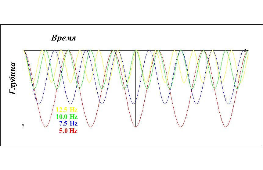

QUOTE(Земснаряд @ Aug 9 2011, 14:57)
А как достигается в аппарате такое "медленно и глубоко"?
Понял, что мне не совсем ясно значение слова "фильтры" применительно к Спектре - что у неё за фильтры такие, что они от чего "фильтруют" и как ими можно управлять?
Попробую высказать отсебятину )
Накидал примерно как по моему работают фильтра . . .
Чем ниже фильтр тем глубже берёт прибор но в тоже время водить нужно медленно . . и это на низкой минерализации .
Чем выше фильтр тем быстрее прибор пробивает почву и высокую минерализацию и водить можно быстро но уже не так глубоко.
Вместе с настройкой фильтров нужно регулировать скорость возврата сигнала "recovery delay" (или время обработки сигналов от целей )
Вообще мне кажется что это оч. важно ,правильно подобрать recovery delay для чистого и четкого сигнала .. но это 1-на из нескольких основных настроек. whiteslogo.gif
