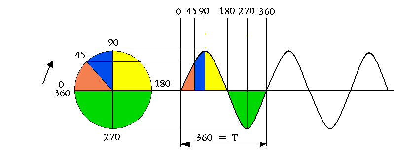

О фазе и смещение фаз
Целью написания данной статьи было дать начальное представление о фазе и смещение фаз.
Практика показала, что на многочисленных форумах и публикациях многие любители и корифеи допускают явные "ляпы" в указании фаз и их сдвигов. Я не буду объяснять все физические понятия (для этого нужно открыть учебник по электронике), а покажу это наглядно.
Рис 1
На рис.1 показано наглядно, что полный круг (период) составляет 360 градусов и состоит из двух полу периодов по 180 градусов (положительного и отрицательного).
Рис 2

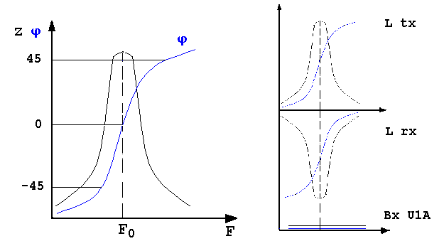

На рисунке 2 показано, что любой инвертор (н.п. U4B 13 и 12 ножки) сдвигает фазу на 180 градусов.
Рис 3
На рисунке 3 показана реактивная и фазовая характеристика контура. Когда RX и TX катушки сфазирофаны фазы и реактивная характеристика в результате дает 0. Стоит измениться частоте RX в результате фаза и амплитуда увеличивается или уменьшается. Я думаю, что все достаточно понятно по рисункам и надеюсь, что позволит правильно оперировать понятиями фазы и сдвига фаз.
Михаил ("MikeS").
