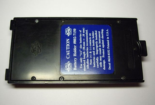

А на сколько этот аккумулятор который с ним идёт хватает?
Я так и ни разу пока не втыкал - америкосы хреновый чехол сшили красненький чтобы сменить батарейки надо разъем катушки откручивать и снимать его совсем-гавно -
одел наш самопальный на молнии- прилично шьют ребята (или девки smile.gif)

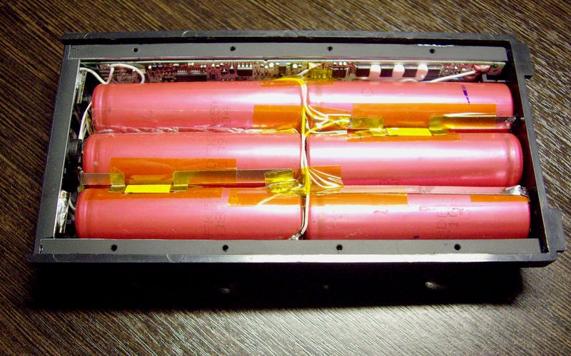

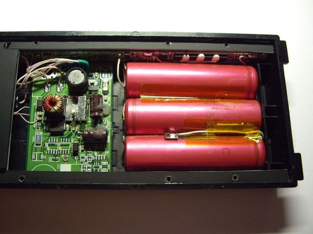

сам пользуюсь только LiIon - легче чем блок с батарейками, МД стабильнее и чувствительность на уровне 14.gif
..стандартной ёмкости 2300mAh(три элемента) и двойной ёмкости

у кого есть фото того,что внутри V3i-шного аккум блока? а то выше это
не те фото?

QUOTE(Игорь211 @ May 17 2011, 21:29)
не те фото?
не те, но там примерно тоже самое.

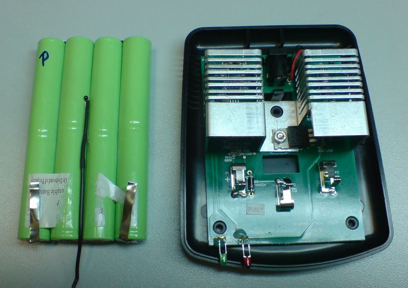

не те фото?
..выше фото уже переделанных акб
вот фото начинки АКБ спектры и ЗУ

Тогда,я так понимаю, развёртываем эту зелёную упаковку втавляем туда Варту 2700 припаеваем выводы - вот и вся переделка?
