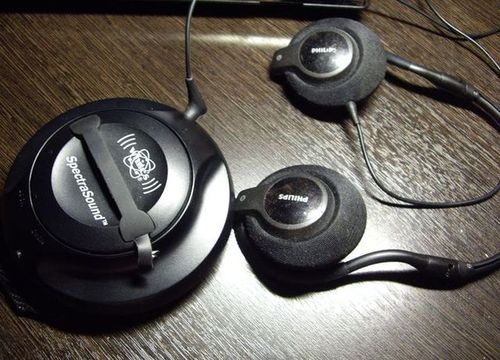

Кощунство конечно но уверен что будет и удобней и легче, а то уж больно на космонавта становишься похож cheesy.gif
Ждем
Очень интересно. Специально взвесил - уши весят 475гр.,а это уже ближе к лосю.
Любое снижение веса на голове, без потери качества динамиков, только приветствуется.Ждем автора!

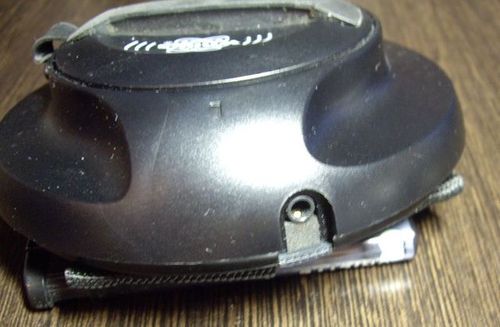

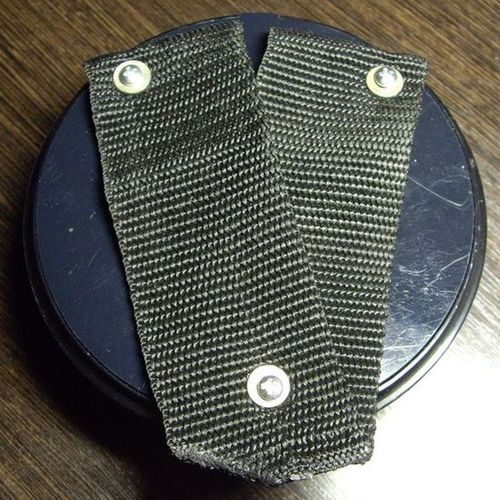

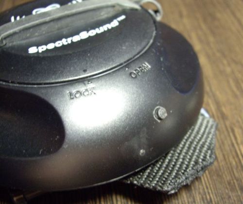

как обещал - вот мой вариант переделанных наушников
..корпус от уха с батарейками
вместо динамика заглушка из пластика, к ней же прикрутил ремешки чтоб вешать на пояс
сверху аудиоразъём, снизу кнопка включения
ветер
post Apr 13 2011, 22:36
Создана #1560
Сообщений: 3,859
Зарегистрирован: 29-June 06
Пользователь №: 485
Репутация: 2295 кг
QUOTE(WaS @ Apr 13 2011, 22:36)
Понятно, сделал так что бы в случае чо wacko.gif можно было в зад вернуть. Я думаю ремни лишние, да и отломить можно, лучше подсумок для фотика подобрать, благо их валом за не дорого в любом маркете. Но хотелось бы деталей, чего куда паял с картинками smile.gif
