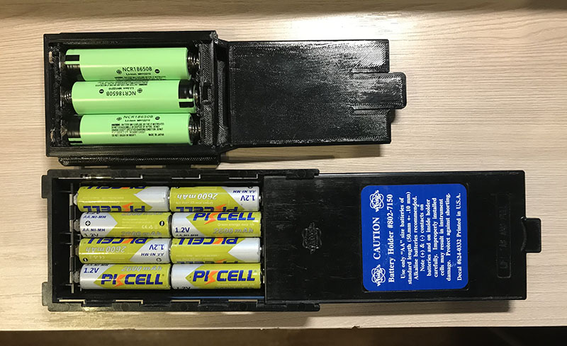

Друзья! Всё-таки вынес в отдельный пост вопрос. Какие аккумуляторные батарейки AA советуете купить для Спектры: название, ёмкость. Пока склоняюсь к Panasonic Eneloop.
С уважением Керамик

Сделай себе сборку из 3 шт 18650 с платой зарядки
Затраты небольшие-вполне уложишься в 1500-2000 руб
Работы с паяльником на пару часов неспешно
хватит на 12-16 часов копа без проблем и забудешь про всякие аккумуляторы
/С аккумулятором типа АА будут стоить даже больше их там 8 шт
корпус батарейного отсека годится для этого
На ю тубе есть видео как это сделать

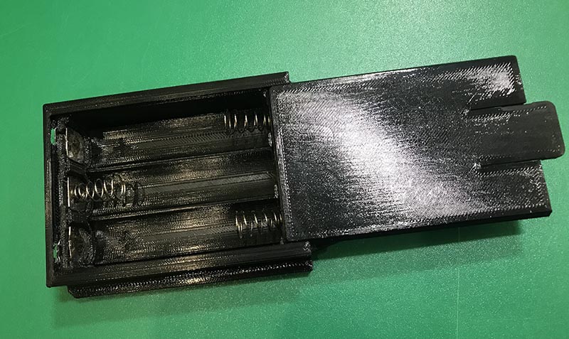

QUOTE(Керамик @ Jan 28 2025, 23:28)
Благодарю, Cong! Экономно и практично, но я вряд ли возьмусь за это. Руки не из того места, хотя как-то, когда поворотник перестал мигать, снял подрулевой выключатель авто, нашёл отпаявшийся провод и припаял. Но в данном случае не хочу ничего шаманить. Мне проще купить 8 аккумов АА.
на авито недорого блоки для спектры продаются под аккумы 18650. там и паять ничего не нужно. реально лучше 3 аккамулятора ,чем 8.

QUOTE(Керамик @ Jan 29 2025, 21:55)
Благодарю Вас! Только не нашёл предложений на авито. Форумчанам: по возможности, если не затруднит, сообщите в личке, пожалуйста, где такие блоки продаются.
С уважением Керамик
Добрый день!
Продаются на Авито. Написал Вам в личку. Там название мудрёное...
Я брал года полтора назад, в дополнение к штатному боксу под аккумуляторы АА.
АА я покупал на Али, СМОТРЕТЬ напряжение (не путать с АА 1,2 V), а именно 1,5 V.
К ним в любом случае придётся докупать специальное зарядное устройство.
Сразу скажу, что лучше покупать бокс под 18650, поскольку аккумуляторы АА выходят из строя, а стоят они чуть дешевле 18650. Ждать доставки из Китая долго, а 18650 на Авито, да и в любом городе полно, и местами ооочень недорого. У меня были приобретены два комплекта АА, уже 3 батареи закоротило - на выброс.
При покупке лучше брать у проверенных продавцов, поскольку полно "лёгких" китайских, где ёмкость явно завышена, хорошие аккумуляторы всегда тяжёлые, когда Li не пожалели.
Оба вида аккумуляторов (сборок) работают по времени практически одинаково. Два - три комплекта обеспечат Вам точно два - три дня поиска. А через переходник от прикуривателя на USB всегда можно подзарядить.
Если будете покупать на Авито - при установке следуйте указанной на боксе полярности, там есть особенности, в связи с чем я даже задавал вопрос продавцу, оказалось всё верно, ничего не перепутано. Ну и напоследок - на 18650 не всегда понятна полярность, лучше сразу определиться и пометить.

Друзья, благодарю Вас за помощь! Заказал. Главное, самому ничего шаманить в блоке не нужно: вставил три аккумулятора и вперёд!

QUOTE(Керамик @ Feb 5 2025, 21:19)
Приветствую, друзья! Приношу извинения за назойливое присутствие!
Благодарю за помощь и рекомендации. Бокс для трёх аккумуляторов 18650 заказал и уже получил. Изготовлен на высшем уровне. Публикую фото. Главное, не пришлось самому стандартный бокс переделывать, тем более он пригодится: буду его использовать для работы в холодное время года, так как Ni-Mh аккумуляторы менее чувствительны к морозу, чем литиевые.
С уважением Керамик

QUOTE(cementt @ Feb 6 2025, 00:21)
в кирове заказывал?какая сейчас там стоимость?
Да, в Кирове. Воспользовался как раз Вашей подсказкой. Спасибо! Цена вопроса - 1000 рублей.
С уважением Керамик

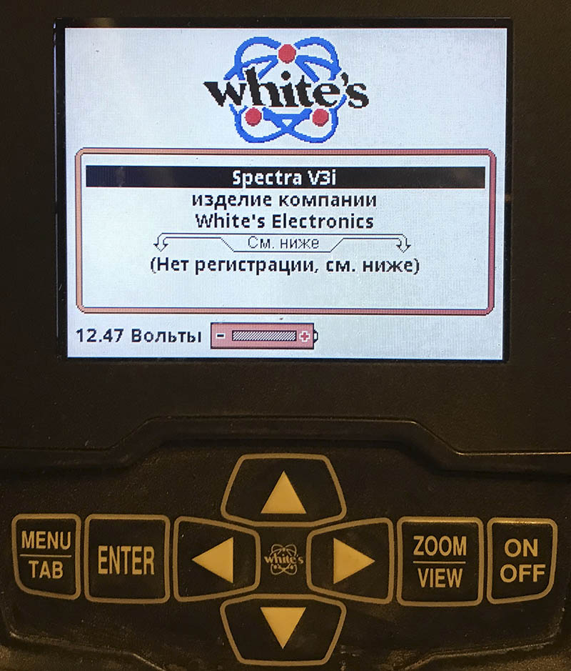

Получил сегодня японские аккумуляторы на 3000 mAh (два комплекта). Впечатляют. Выдали 12,47 Вольт. Действительно, удобнее, чем 8 батареек АА. Благодарен форумчанам за советы.

за весь световой день поиска напряжение опустится до 11.8 и будет долго держаться на этом уровне
подсветку только для 1-2 единиц опустить надо и хватит на пару дней точно
Совсем выключать нельзя.Иначе спохватишься,а в меню зайти будет сложно.
Экран то черный..
