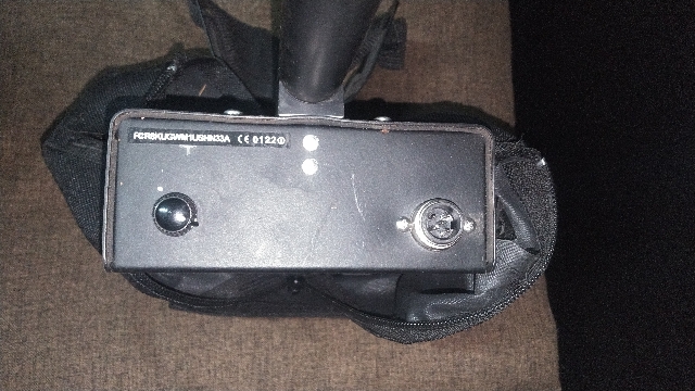

Приветствую всех, хочу попросить о помощи в составлении алгоритма настройки прибора.После реболла у Василия на моей v3i появился хитрый тумблер на 10 положений для регулировки тока в катушку.Пресетное положение 11вольт(стандартный ток),далее в сторону уменьшения три положения до 5,5 вольта и шесть положений увеличения тока до 22.5 вольта соответствующее бусту.На весенних грунтах не очень получилось походить,сейчас вроде начало получаться,пошли находки.Пришло время постигать дзен тока.На какие параметры смотреть в первую очередь,чтобы начинать накручивать прибор по току.Грунты в основном песок и суглинок,мусора немного.По венику грунты от 15 до 40.

QUOTE(niggerr @ May 26 2024, 19:44)
Советы хорошо, но правильней сделать несколько тестов в песке, суглинке и обычном грунте на привычной программе и с вариантами повышения-понижения тока
Можно фото девайса?

Собственно,там и фотографировать нечего.

QUOTE(niggerr @ May 27 2024, 22:27)
Выглядит аккуратно, хорошо, что "шпиндель" не торчит. Не будет лишний раз случайно крутить или получать нагрузку от случайных толков-ударов при транспортировке.
Интересно послушать, через какое то время, ваши впечатления.
