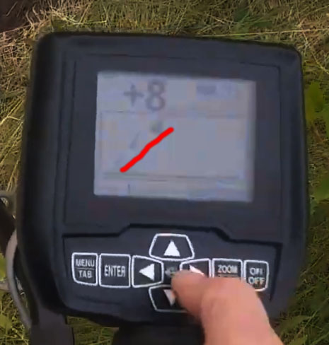

У спектры есть функция проба почвы. Когда мы говорим о конкретном грунте, стоит указать значения, которые там присутствуют и я вам скажу, как будет у вас работать прибор.
Есть вот такие чернозёмы. Где мелкая монета на грунте не видна.
https://www.youtube.com/watch?v=MEe3MWWNMw0
Если остановить видео о присмотреться к параметрам грунта и поиска, то видно, что монеты сносятся в чернину с пропорциональной зависимостью от угла фазы грунта.
У меня на вашу цель по воздуху выдаёт 35см, в трехчастотном без буста.
Включите прибор без катушки и через "пробу почвы" (ground probe) посмотрите показатели шума и потери сигнала на усилении допустим 10. Тоже самое сделайте с подключённой катушкой (на том же усилении).
Исходя из ваших цифр, можно будет предположить здоров ли у вас прибор и датчик.
Учтите, что катушку нужно держать в стороне от фазосдвигающих материалов иначе данные будут не верны.
Ремонтом приборов у нас WAS занимается, если прибор не проходил через него и старый, то скорее всего нужно обслуживание делать. В прошлом году, кто то из этой ветки форума уже прошел через решение той же проблемы, как и у вас.

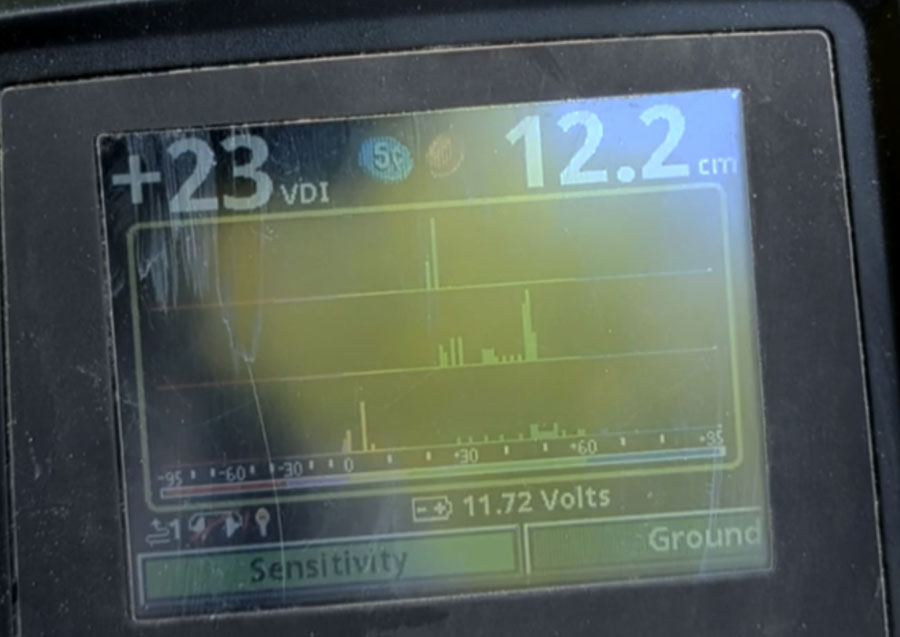

К примеру вот показания на типовую гильзу.
2.5кгц, занижает ВДИ, так как металл тонкий, так же амплитуда сигнала меньше (высота столбика), чем остальные, но все же есть, значит что то среднего размера, тонкое.
На мелкую монету, типо баратины или петровской воши. Там 2.5кгц, почти или совсем бы не видела цель.
7.5кгц имеет ВДИ выше всех, то скорее всего либо среднеразмерная медь или алюминий, но алюминиевые пробки не так сильно разбрасывают ВДИ по частотам. Диаграмма более "собранная"...
Общая логика такая.Если понять общую логику как "откликается" размер и материал цели. И подзапомнить показания на типовые мусорные цели, то можно минимизировать выкопанный мусор.
