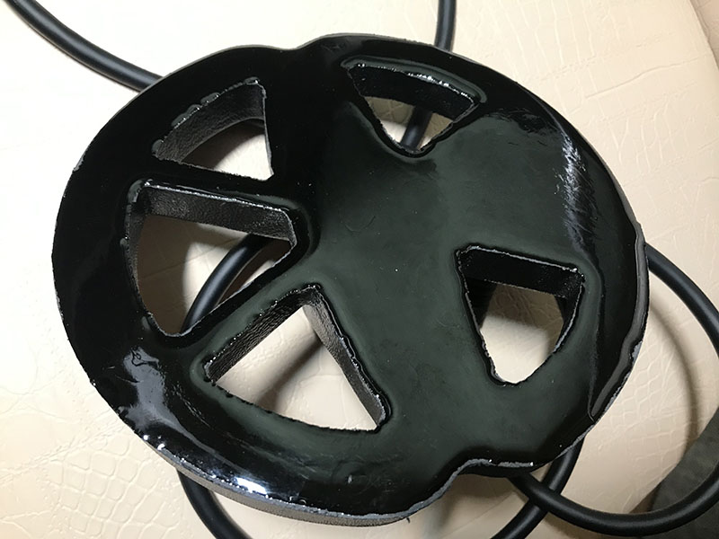

QUOTE(cong @ Nov 27 2023, 19:09)
Я так понимаю это катушка 4.5х7.5"
Она пустотелая внутри и возможно подвержена температурному изгибу
Я с подобным не сталкивался.Но родная пустотелая отрабатывает нормально
Возможно  что то в заливке меняет свои размеры от холода и обмотки начинает изгибать
Если в плюсовую температуру этого нет ,можно забить и спокойно жить далее
Шайба 4.5", кружок.
Да, разные материалы имеют разные % сжатия-расширения от температур.
Родная пустотелая тоже имеется.
Думаю, проблема в особенности катушки, что она супер маленькая. И материалы вот так отрабатывают по холоду.

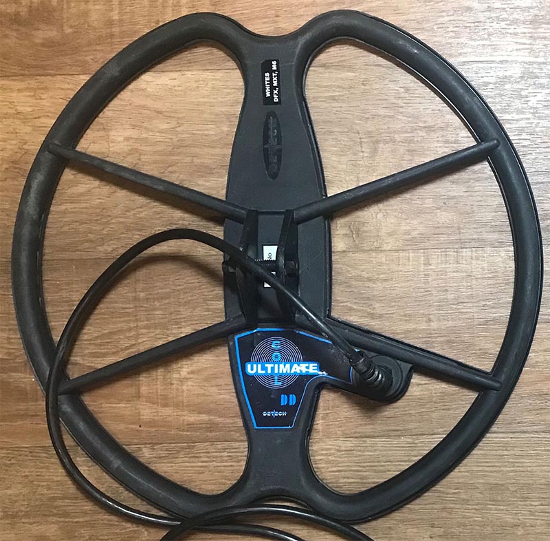

Добрый день! Возможно, об этом уже писали. В этом случает прошу не винить. Всё-таки перечитать весь объем темы сложно.
У меня дополнительная катушка на 13" - черная Detech Ultimate. Обратил внимание, что она не работает на частоте 22,5. Сначала думал, что при любых настройках. Но нет.
Оказалось, что отказ в работе на частоте 22,5 с этой катушкой происходит при увеличении RX выше, чем 5. А на RX 5 и ниже все в норме. Возможно, информация будет полезна тем, кто сталкивается с такой же проблемой.
Впрочем, я предполагаю, что на частоте 22,5 катушками такого большого размера вообще не стоит и искать.

QUOTE(Керамик @ Jan 28 2024, 14:49)
С уважением

Для высокой частоты при больших диаметрах сложно сделать катушку.
Там огромное значение имеет толщина провода,способ укладки витков и их количество.
Тут важнее шумы катушки при разных вариантах усиления
Как правило катушки Детеч отрабатывают всегда хорошо.
Можно и на 15" сделать катушку,что бы работала на 22 частоте.Просто долго муторно её собирать.И потом после заливки может и не получится..

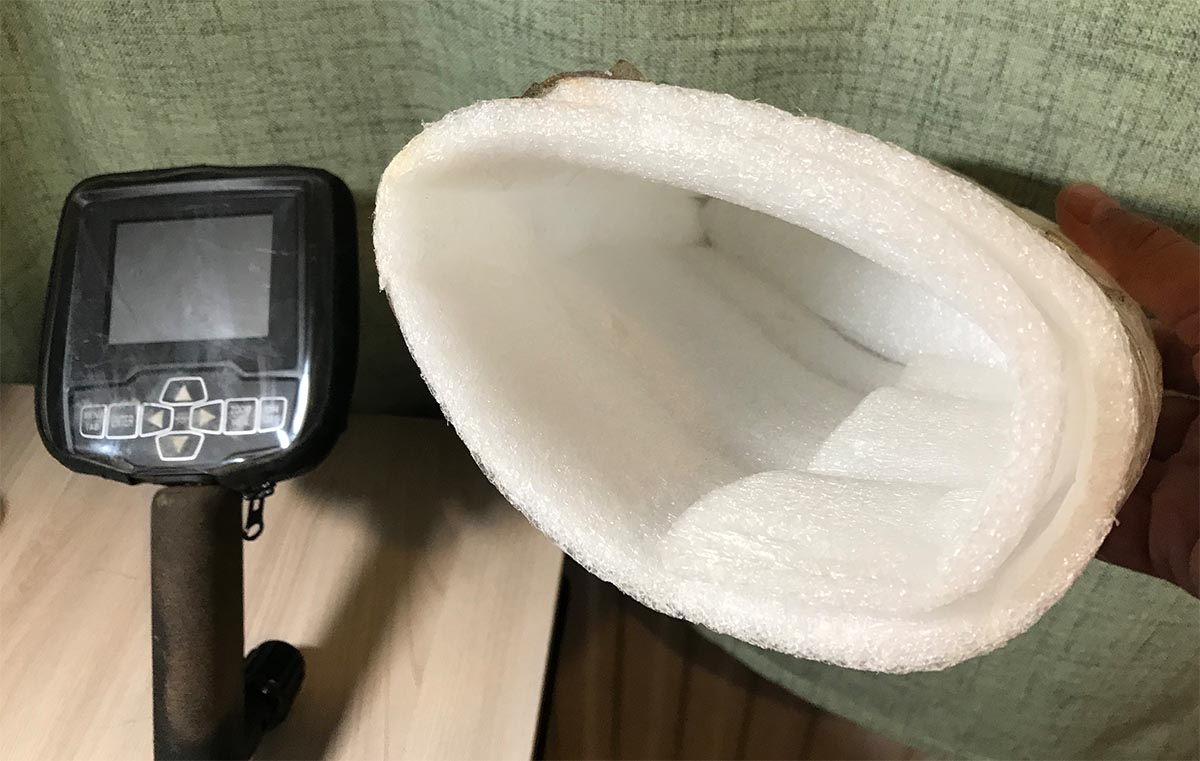

И небольшой лайфхак уровня "завтра - в первый класс". При перевозке прибора опасаюсь повреждений, поэтому изготовил чехлы из вспененного полиэтилена. Именно в таком виде укладываю прибор в рюкзак.
С уважением

Привет.Думаю дело в другом.У меня тоже имеетса данная катушка.Работает на ура.RX стоит
+-12.Вот AC DC нежелательно ставить выше 70.Моя катушка идёт в перегруз,мелкую цель не видет а на крупной уносит центр в право.Ну и ложные срабатывание сама собой.
Петровскую чешую,мелкую дроб видит на ура.И не обезателно на чистых местах.

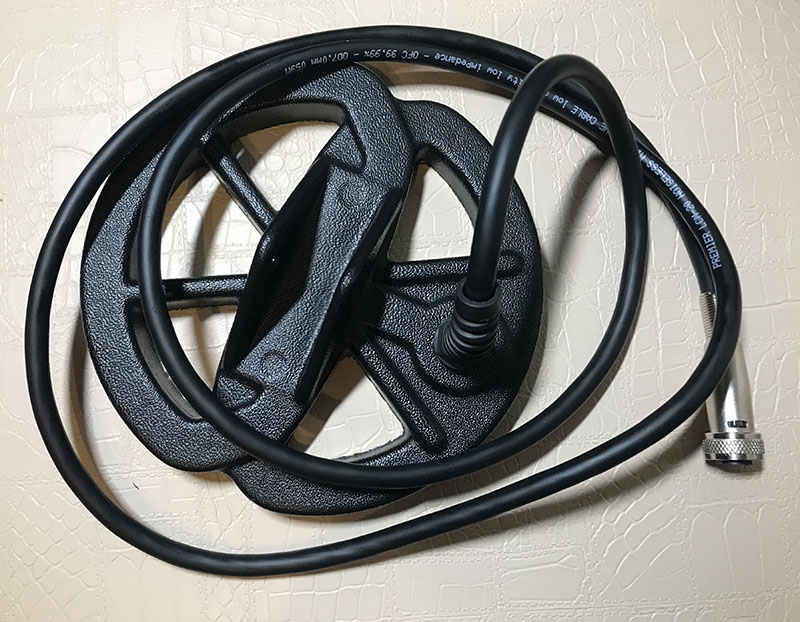

С уважением
Здравствуйте. Пару страниц назад я рассказывал как у меня работает санйперка 4.5" от детеч. При обычной температуре все нормально, при малом минусе начинает уходить в перегрузку при ОУ 8. Глючит 2.5кгц у меня на морозе. Вцелом в мороз я не использую ее, но тем не менее.
По хорошему брать катушку detech только методом перебора.
