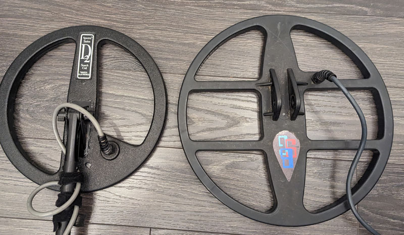

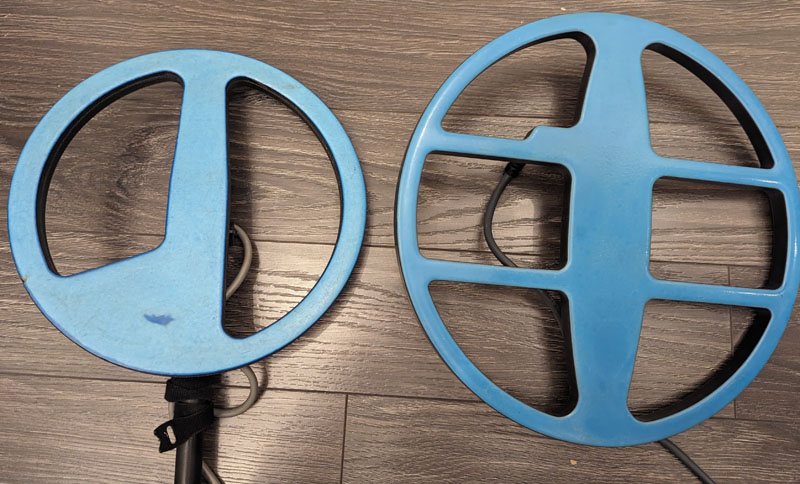

Господа, вопрос.
Как можно определить какая катушка глубокая, а какая быстрая от BSG?
Пользуюсь и не знаю даже какие у меня.

QUOTE(gruumsh @ Oct 18 2023, 16:36)
Господа, вопрос.
На ушах катушки есть буквы?

QUOTE(Валидатор @ Oct 18 2023, 16:42)
Нет. Только на маленькой VN 0319. Думаю это заводское.

у Вас катушка из последних формаций.
Сергей начал клеить наклейки с логотипом после появления катушки глубокая-быстрая.
Так он назвал ее.
У стандартной катушки обычный или длинный кабель?

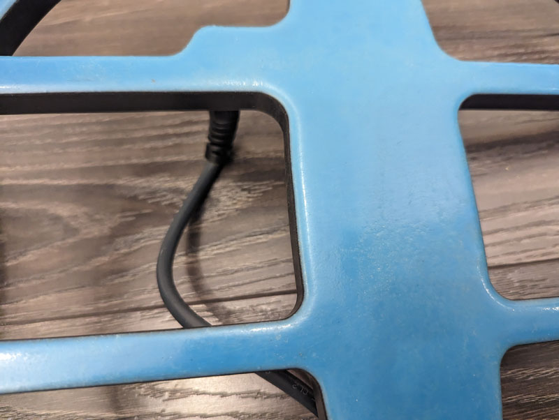

QUOTE(cong @ Oct 18 2023, 17:00)
Так он назвал ее.
Стандартной длинны, как у базовой (по материалу кабель серый, думаю он взят от базовой. А вот у 11", что с логотипом, кабель той же длинны, но материал другой).

BSG чинил стандартную катушку и залил заново.
не меняя кабель
А катушки 12",которые делал,они со своим кабелем

QUOTE(cong @ Oct 18 2023, 17:07)
не меняя кабель
Спасибо, выяснили.

QUOTE(gruumsh @ Oct 18 2023, 17:36)
Господа, вопрос.
Здравствуй!
У меня 12' , как на первом фото, справа. Это самая глубокая катушка. Очень глубоко видит серебро - никто так не видит.
Она для окончательной зачистки местности, там, где уже все побывали smile.gif
