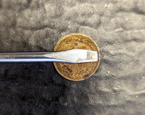

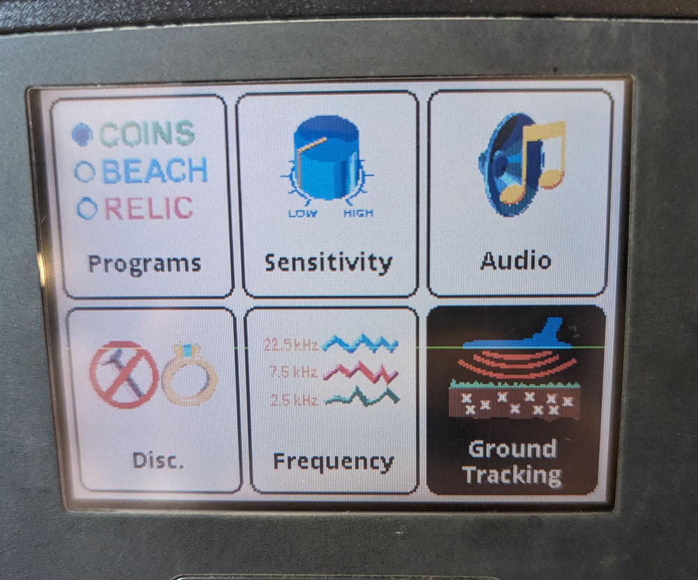

Выделение подмаскированных железом целей для спектры.
Добрый день.
Недавно взял в свою коллекцию первый аналоговый прибор (аналогово-цифровой если быть уж точным)-Tesoro Tejon.
(в коллекции деус, сигнум, спектра v3i, вот теперь и тежон).
У меня есть место 50х70м, где никогда не пашится, туда я приезжаю тестировать новые катушки, приборы, настройки. Лет 6ть езжу. И если что то выскакивает на хоженном-перехоженом, то я чуть лучше начал понимать работу на мусорках.
Дискрим поставил чуть ниже фольги (смотри фото), что бы видеть подмаскированные цели. Цель-видеть монету (2 коп ссср), закрытую отверткой-смотри фото.
Выехал на 1.5 часа.
За это время нашел: мелкую пуговицу и 3и копейки царя (шайба). Из мусора копалось только куски чугунины от домашней утвари, остальные железо отсекалось (чернины выкопал целей 6ть таких, как кусок чугунка).
Катушка базовая-концентрик.
Создание аналогичных настроек для спектры
Исходя из этого, решил написать программу для спектры, дающую схожий результат. В мультичастоте отвертка+монеты дают -32...-30. На частоте 22.5 уже около 0, периодически кидая в +1..2.
Итак. Для самого простого и чистого эксперимента я решил на писать программу на 2х тонах.
Обозначив все положительное ВДИ высоким тоном и ВДИ между -32...0 обозначив тоном чуть более низким. Все, что ниже -32 отрезав дискримом.
Планирую походить на мутичастоте и на 22.5кгц (думаю для высокой частоты, нижнюю границу поднять надо будет).
Сама программа
Озвучка-VDI Tones->Shifted (тут у меня вди ниже нуля 188, а выше 210. Но конечно это под ваши уши).
Дискрим, как уже говорил, все ниже -32.
PS. Возможно отключу алл металл, что бы не слышать вырезанные дискримом цели и размер целей (да буду копать большие железки). У меня все кутушки ДД, для чистоты эксперимента хотелось бы раздобыть концентрик, но это от результатов.
Другие приборы.
О поиску подмаскированных или хороших черных целей (наконечники и тд) на других приборах (из моего опыта).
1. Сигнум. Играемся со смещением границы ферума (по базе она око -27 ВДИ, я хожу с -50). Но тут самое главное, зайти и назначить на первый тон, более высокий-цветной (по базе он не выразительный, черный, я двигал границу, но пропускал из за озвучки). Монету+ответкой сигнум видит только с 10кгц+, около -49.
2. Деус. Увидим цвет по тестовой монете с отверткой, !только! на тонах от Хана. На полифонии черный сигнал. У деуса нет такой большой шкалы вди как у того же сига и спектры, поэтому такую цель кидает в +6 (а это грань черного).
Возможно у вас есть опыт в таких настройках. Или есть размышления, буду рад услышать ваше виденье.
Сообщение отредактировано gruumsh: Aug 29 2023, 17:57

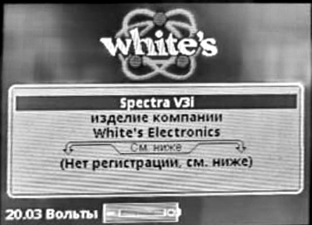

Вопрос,наверное,в первою очередь к WAS,либо может есть еще специалисты:а вот такой вольтаж на спектре не опасен для нее?

Вопрос,наверное,в первою очередь к WAS,либо может есть еще специалисты.а вот такой вольтаж на спектре не опасен для нее
Это вопрос, или утверждение?

QUOTE(cementt @ Aug 31 2023, 19:28)
Это реальный такой акб или просто прибор завышает напряжение?
..возможны аномалии в изменении акб при попадании воды на плату(подгнивает резистивный делитель, с которого снимается значение)
Ну а насчёт опасно или нет - я не просматривал всю схему на предмет верхнего порога питания, но точно в этом нет смысла и это лишняя нагрузка на цепи питания. Даже при штатном акб понижающие DC-DC преобразователи заметно греются(смотрел через тепловизор). При повышении питания до 20В можно ждать пробоя преобразователей и дальше по цепи куча микросхем, всё что запитано по этой линии..

Пользователь №: 2,404,338
[quote=WaS,Aug 31 2023, 20:32]
Это реальный такой акб или просто прибор завышает напряжение /quote]
Вот это не в курсе. Просто рассматривал в свое время этот прибор к покупке. И такое напряжение очень удивило меня

[quote=cementt,Aug 31 2023, 20:47]
[/quote]
an.gif Да, я тоже в акуе!
