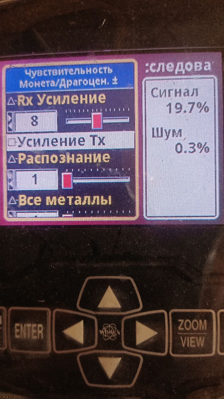

Отцепи катушку, установи RX=8, выбери 22 частоту, буст выключи, ПС должна быть не более 12% на 22 частоте, если ПС больше, то прибор.
Дружище, ты гений!!
Нашёл я причину почему у меня ПС по твоему тесту зашкаливал!
Ликвидировал её.
Теперь ПС 9,5%!
Прибор сразу ожил, теперь с бустом ловит пятак в районе 50 см!
Победа!

Давеча я в большой блок поставил дополнительное гнездо разъёма под не родной штекер катушки. Ну и запаралелил его со штатным гнездом. Выходит, что так делать нельзя.
Видать из за этого наводки появились.
Убрал этот разъём, сигнал вернулся в норму.

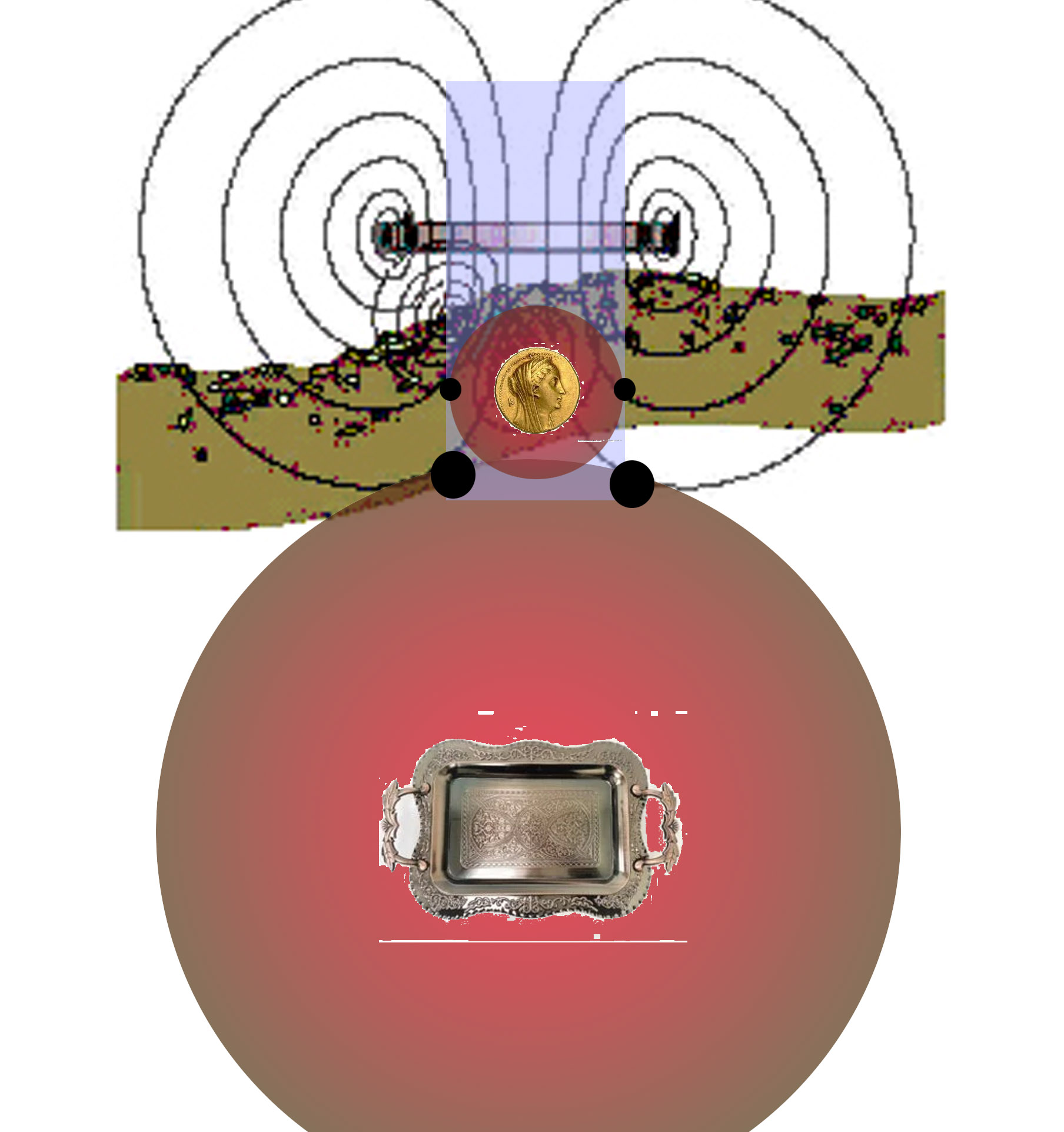

Картинка 1
Звук по каналу дискрим-когда цель УСЛОВНО проходит центр катушки прибор выдает нам информацию о цвет\не цвет.
Звук по каналу алл металл-он начинается задолго до пересечения с центром катушки. И даже в зоне бокового захвата катушки, если цель большая (имеет большое поле) и находится относительно не глубоко.

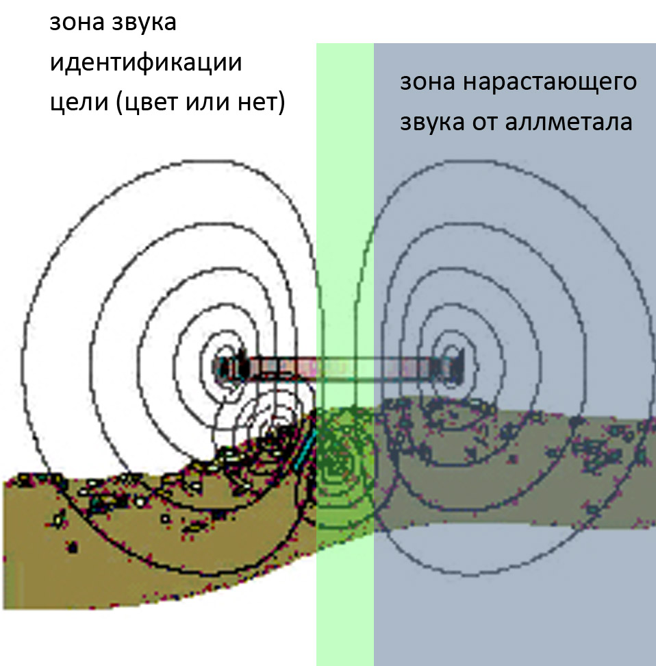

Картинка 2.
Алл металл дает понятие и о размере цели и о ее глубине. Чем размер зоны алл метала больше, тем цель крупнее и лежит выше.
Представить это можно, как длину пересечения зоны принятия от датчика (условная сфера) и условную сферу отклика от цели. Нет это не ровные сферы, но принцип должен быть понятен.
Общий вывод. Большой ревущий аллметалл с черно-цветным сигналом по дискриму-это скорее всего железо не глубоко.
А черный сигнал по дискриму, но с малой зоной алл метала (без зеркого рвущего центра) с низким уровнем силы сигнала (это когда прибор показывает глубину 25...30 см и больше). То это может быть очень глубокий цвет.
+очень сильно заглубив поднос, можно получить размер зоны отработки канала алл металл, как и у монеты. Картинка 3+
Дальше надо смотреть какие частоты какие показания дают и тд. Но общий смысл я раскрыл, что очень глубокие цели можно тянуть только на стерео моде или миксмоде или с пороговым тоном (он вроде так же работает как и алл метал канал).
Надеюсь не запутал и стало понятнее-копаю сигналы с небольшим слабым (тут чисто опыт полетов) откликом по алл металлу. Особенно в секторах закида в - меди, это -95 и около того. Так же и с черными сигналами, близкими к 0. Это -20 и -10, туда может уходить рыже.

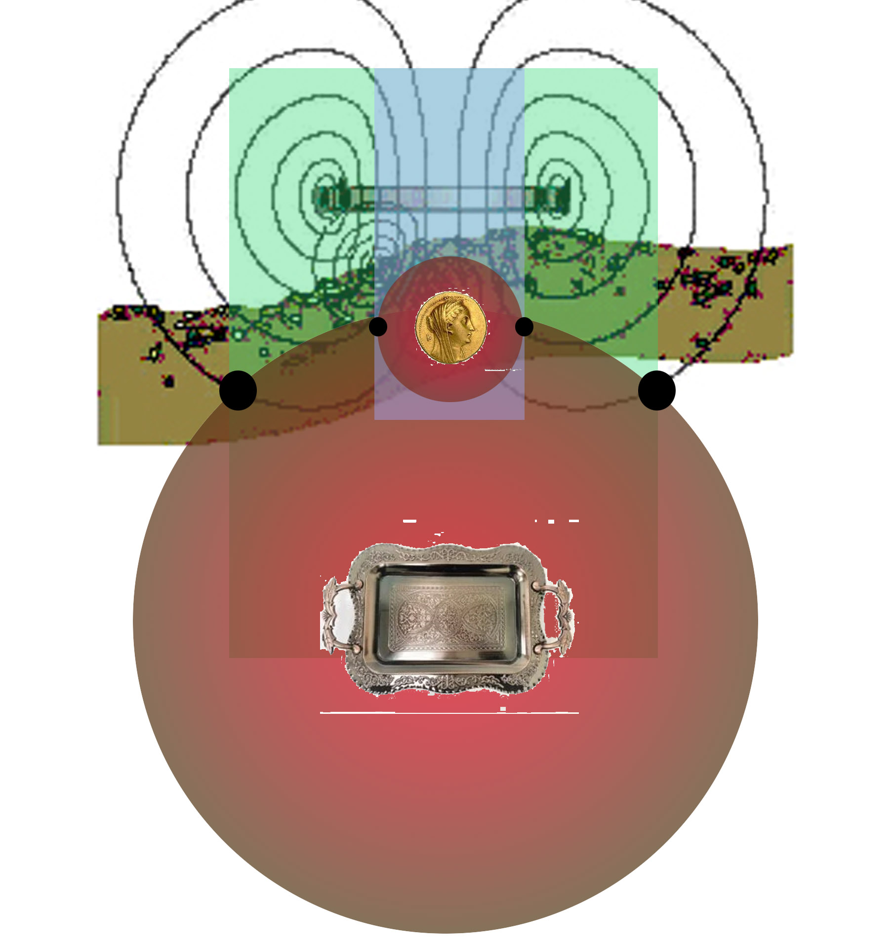

Картинка 3 не влезла.
На самом деле разок разобраться в физике процессе как работают балансники (что крутить чуйку бесполезно выше, чем позволяет грун).
Раз настроить озвучку под себя.
Раз вынести нужные параметры с меню быстрого вызова (внизу экрана).
А в поле круть только гейн, и реактивити (востановление), да частоту с фильтром-если нужно.
Сколько насчитал настройки 4е и то большинство зависит от размера датчика, как и у деуса у спектры есть разумное среднее значение по реактивити (которое не режет даже глубину). Что бы и полумусору нормально и для слуха не слишком короткий тон.
