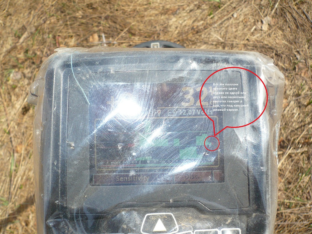

post Apr 24 2023, 16:50
Создана #13207
Сообщений: 534
Зарегистрирован: 14-June 16
Из: Сельцо Балакирево
Пользователь №: 2,351,306
Металлоискатель: Whites XLT, V3i
Номер карты: 4276 .... 4774
Репутация: 94 кг
QUOTE(Efffekt @ Apr 19 2023, 15:39)
Спасибо, очень интересно!
А можете в след. выход сделать фото или лучше видео этого явления с ржавым железом.  Всем интересно будет.
Пока, из текста мало что понял. Выходов всего пока 1)
Всем привет!
Вот сгонял на коп в пятницу.
Итак, как обещал, публикую снимок. Качество какалика, но вроде всё понятно.
Ржавое железо, сигнал размазан по всему полю спектрографа, цифры ВДИ скачут по всему кругу , из динамика какофония. Однако бывает и так, что и звук, и цифра ВДИ более или менее стабильна, что заставляет хвататься за лопату. Вот эта полосочка красного цвета справа как раз и помогает. Почему ей можно доверять ПОЧТИ на 100 %, а не на все 100, скажу далее.
С моей точки зрения, всё-таки помогает размазывание сигнала по дисплею.
Вот фото:
Теперь о том, что всё в мире относительно.
В пятницу, как я говорил, поехал на коп. Вроде и место ничего - старая усадьба, хоть и копаная, но не до конца - на менее трёх недокопаных шурфов было на месте... Однако хрен. Только кучи породистого и битого фарфора да мелкая цветнина - конина.
Возвращался обратно и заехал на полянку по пути. Так, для проверки. И вот ловлю сигнал, вроде и цвет, но эти красные полосы справа... Но линии частот вытянулись одна над другой в ниточку. Копнул - на 20 см пятак 1924 года.
Теперь вот буду пробовать режим correlate. Ходил на Best Data. Вчера попробовал correlate на мусорке, давит ржавый чермет очень даже неплохо.
Сообщение отредактировано MaximM: Apr 25 2023, 10:02
C уважением к Сообществу
Выхожу на связь в течение трёх суток
gruumsh
post Apr 25 2023, 10:45
Создана #13208
Сообщений: 154
Зарегистрирован: 2-November 15
Пользователь №: 2,340,767
Репутация: 8 кг
QUOTE(MaximM @ Apr 24 2023, 16:50)
Всем привет!
у вас дискримом закрыто 95+ (судя по фото), крупные цветные объекты так можете терять.
У меня цветом озвучено и 95- в тот сектор может закидывать очень глубокую медь.
По силе сигнала можно понять эти 95- на поверхности или на пределе распознания.

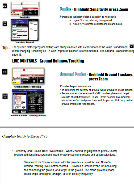

gruumsh
post Apr 26 2023, 22:04
Создана #13214
Сообщений: 154
Репутация: 8 кг
QUOTE(cong @ Apr 26 2023, 16:04)
Нет .Ни чего смещать не надо
Заходишь в функцию приспособление к почве
зажимаешь zumm на чистом участке почвы(без мусора)катушка лежит на грунте
-нажимаешь 0
-нажимаешь  выход
После этого балансируешь прибор на этом чистом месте
После баланса грунта прибор не" видит " грунт и озвучивает все цели ,которые там есть
Ground Probe (зондаж грунта) эта функция показывает характеристики грунта, его фазу и отклик-силу грунта по каждой из частоты.
Подняли датчик вверх, нажали ноль, опустили к земле получили данные реакции грунта.
Всегда так пользовался этой функцией:
замер делается после обнуления значений,катушка направлена в воздух, нажимаем кнопку "ноль", потом опускаем катушку на грунт и смотрим показания.
ВДИ для грунта, нулем является -91(по холоду у меня иногда 0 прибор показывает = -93 ), узнать какой 0 можно обнулив значения(кнопка "ноль") держа прибор направленным катушкой в воздух и не опуская к земле - сначала циферки бегают, а потом, секунд через 20-30 останавливаются на каком-то значении - это и будет 0.

Нашёл очень интересную книжкк по v3i.
Жаль что раньше не попалась.
Разжёвано как и что там работает.
Ссылки на сторониие форумы тут как вижу не прокатывают.
Если у кого ещё нет такой, обращайтесь.

В данной теме выкладывалась очень хорошая инструкция по спектре
несколько недель подряд выкладывалось
Вроде sitr выкладывал
Это ориентировочно 500-е страницы в обсуждении.

Вот про функцию пробы грунта из инструкции.
Зачем тогда балланс грунта (который для того нам и дан, что бы извлечь из системы отклик от грунта), две одинаковые функции, сомнительно?
Русскоязычную версию как работать с пробой грунта я вам оттуда и привел (из 500х страниц, там выжимка от опытных пользователей делалась).
Сообщение отредактировано gruumsh: Apr 27 2023, 13:05

По этим данным можно более точно выставить границу и направление при использовании функции "отслеживание грунта". Функцию "отслеживания" вы можете включить после выполнения БГ. То есть в этой программе вы получаете данные для настройки "отслеживания", а не самого Баланса Грунта.
Прибор хороший. Но для новичка слишком сложен.
