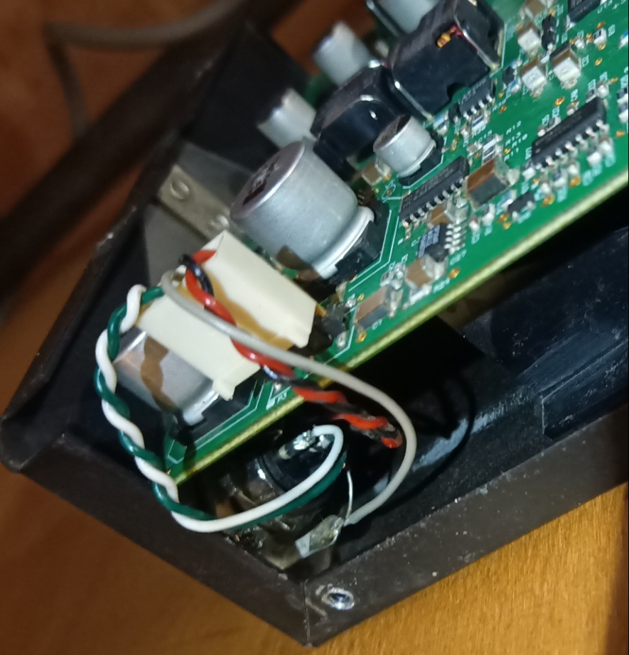

Залез я в коробку.
Вижу что задача с разъёмом решается на порядок проще чем думал.
Если штатный разъём скажем так, в левом углу коробки, то в правом углу столько же свободного места.
Мастер на свою катушку вешает любой доступный штекер, и присылает мне её с его ответной частью. Я сверлю дырку в корпусе, креплю туда новый штекер, и бросаю от него 4 жилы на родные клемы разъёма. Всё!
Катушку зказал, 3-4 недели ждать теперь.

QUOTE(Efffekt @ Mar 13 2023, 22:33)
Залез я в коробку.
Заодно и разъем поднимите!

QUOTE(Валидатор @ Mar 14 2023, 11:09)
Не знаю зачем  whiteslogo.gif  его так расположили, как прибор кладешь так в землю упирается.
Особо не поднять. На пару мм разве что. Дальше в плату упрётся.

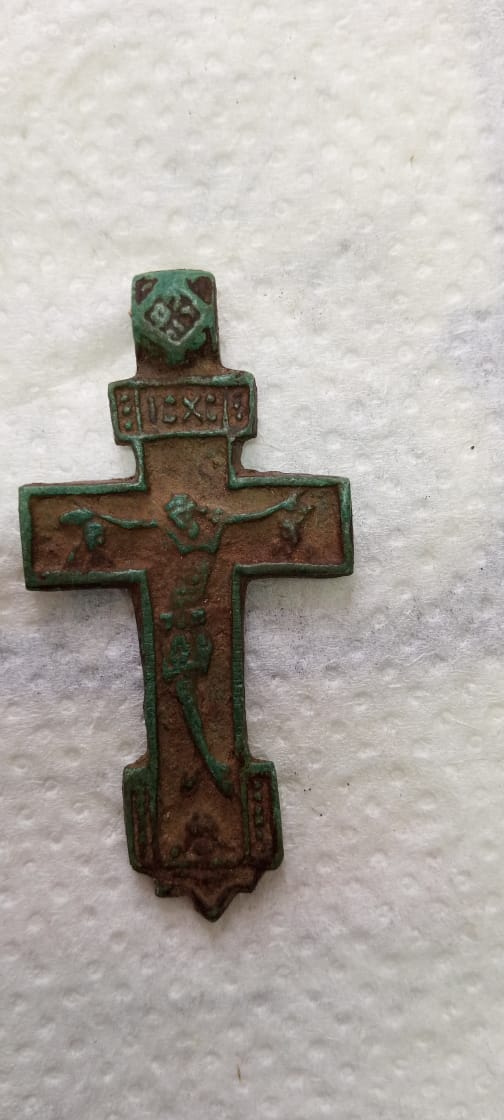

А вот это результат моего третьего выхода. За забор своего участка - на место, которое выбивается регулярно мною с 1998 года, да и камрадов там уже табуны прошли. Поднял с глубины примерно 45 см.
Высота около 5 см.
Удачи в освоении и поиске.!
