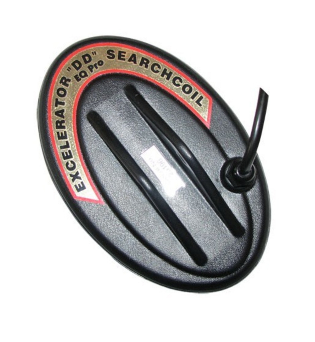

Теперь хотелось бы спросить по поводу снайперки. Есть ли у кого то опыт в использовании этой катушки? Прокомментируйте пожалуйста. Буду брать что то мелкоразмерное обязательно. Есть много мест для тщательного ковыряния.
Whites DFX / MXT / M6 / V3 / V3i Spectra 4,5x7 DD Excelerator Elliptical
Или лучше 8" bsg?

Очень хорошая катушка. Мне понравилась. Работает на всех частотах по отдельности.
Зона покрытия приемлемая. Ходил с ней по буграм остатков домов,домовым ямам.Опускал в ручьи.
Катушка 8" от BSG мне показалась тяжёлой и она клевала носиком.Балансир на уши типа как в катушки для деус наверняка исправит эти клевки. Она реально прочная и по глубине как штатка.Очень тихая была и даже на удары об фундамент не издавала звуков.
Но чуток большая.
Идеальна была бы круглая 6"
Самая маленькая лодочка 4х6 снайперка мне показалась совсем маленькой.Но с ней весело было работать в узкостях вместо пина без штанги

QUOTE(Dmitrij L @ Mar 24 2021, 12:31)
Или лучше 8" bsg?
Тоже на неё вчера прицелилса.На и-бее пошарыл,для спектры только штатка за бешенэ деньги.Осеню ещо был выбор.У Сергея брал осеню 8",понравилась намного больше прежней.Но скорей она как цепкая штатка,а тут чисто по мусорке и фундаменту.И имея в виду что выбор у нас невилик... .Может и того небыть,или цены подскочат как на прибор.

А по глубине как? Имею в виду эллипс этот?
Цена нормальная. Есть возможность купить bsg 8 и эту по одинаковой цене. Как штатная у меня 12bsg.

8" BSG показалась несколько не сбалансированной на штанге.И она тяжелее.
Но она глубже и очень глубже....

Про расбалансировку слышал, но я то ей уши в миг переклею куда нужно. Смущает, что размер всё же не снайперский. У нас тут так, либо всё уже подобрано хорошо, либо адские мусорки, вот и думаю , не будет ли 8" полумерой? Что скажете? Ну и тот же пляж, городской, там на 8" будет 3 цели🙂

4.5х7 более удобная чем 8" Она более манёвренная и с ней проще по всяким неровностям работать. 8" не сильно отличается от 10"
Я от 8" отказался в пользу более мелкой по размерам катушки 4х6DD
Но она кстати слишком мелкая.
Очень неплохо себя показала 5.3 моно.Но и она не совсем маленькая кстати по размерам
На очень сильно замусоренном месте 4х6 будет идеальна.
А так не будет особой разницы 4.5х7 или 8"

Спасибо, всем за ответы! Кое что добавилось к выбору. Предложили ту малюсенькую моно 5,3. И 4х6 dd. До выходных нужно определиться 🙂 Моно тоже заманчива по мусору конечно, да еще и с таким размером.

Походил с 5,3 eclipse mono несколько дней по сильно замусоренному берегу озера, кострища, стоянки рыбаков, места отдыха и купания. Крутяк! Размер катушки с информативностью Спектры, дают результат! Прибор нравится всё больше и больше! Не ожидал такого впечатления. Продолжаю крутить настройки, переодически меняя условия поиска. Не скажу что находок больше чем раньше, но не меньше, а качество поиска лично для меня, максимально высокое.
