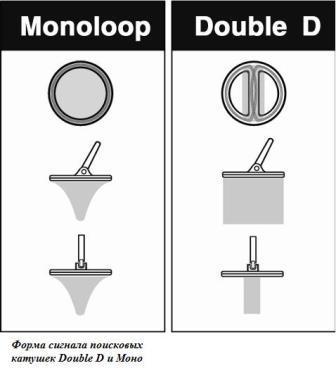

Моя вх3 выигрывала мой крузак по глубине на 3см.Вот не помню вроде 25-28 счёт был.Но не буду утверждать.
Крузак ,800му где то так же проиграл.Так что с глубиной у нее все норм.
Если хочется глубже тестируй в песке.Там вроде рекорды можно ставить .Монеты с 50 см поднимать.
Ток в жизне хер реализуешь такие результаты.Должны планеты в ряд встать и звезды.Тупо металло мусор забьет сигнал.
В глине хуже всего видит по моим ощущениям.Не ну если ты там арт гильзу найдёшь то совсем другая история.Я какую-то с 50 см выкопал думал аппарат глюка поймал.
Опять же родная катушка вх3 950 еклипс моно.Моно проигрывает в глубине ДД катушке потому что зона скана конус а не целиндр.
Какие настройки были?У моей вроде 12 пофиг 92 дальше глючит начинает.На 7,5 копает глубоко.На 2,5 ток железо роет 😆
Плюс сам аппарат требует навыка .Проверки сигналов с разных сторон. Особенно мутные сигналы бывало что кидал то в цвет то в железо выкапывает ради интереса крупный поясок от снаряда.Закапываешь обратно только в цвет кидает.
У нее только пару минусов вес и в моем случае аа батареи.

В правильно настроенном приборе как рыбий спинной плавник.

Да так будет правильнее.Прост первое что в голову приходит конус😆

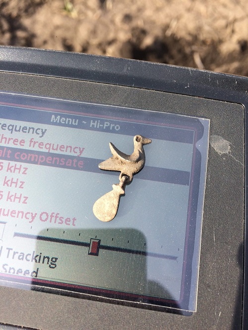

Вот эту птичку на 12 см в чёрноземе видит только 22,5
