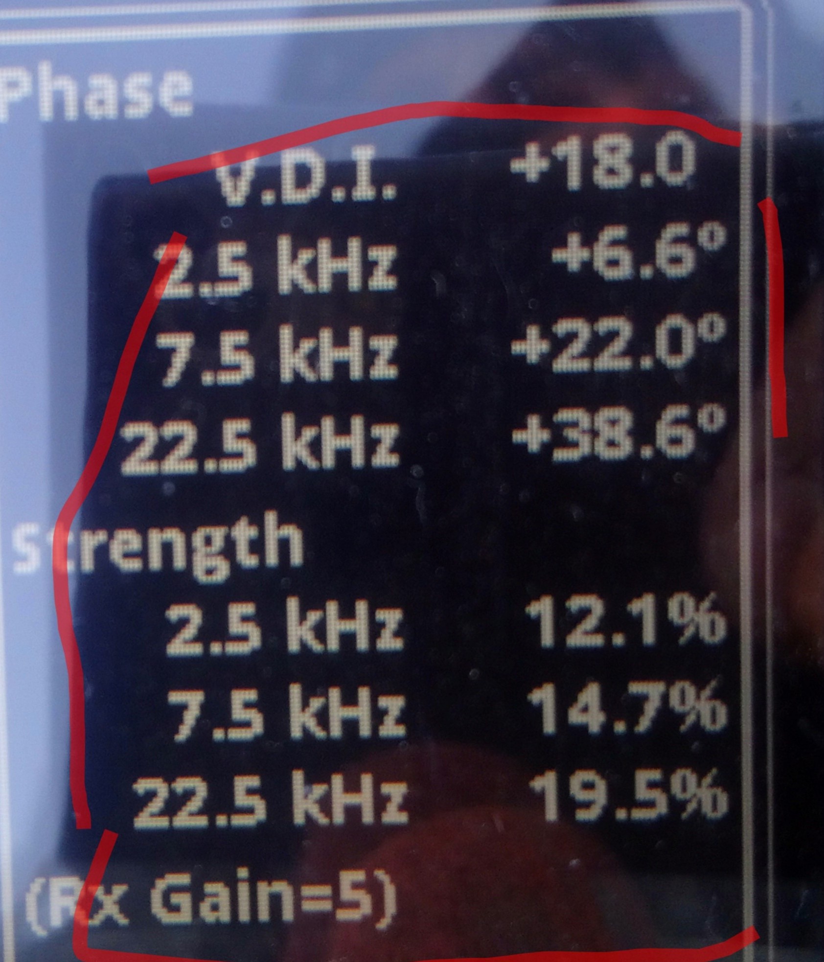

Парни, подскажите пожалуйста. Что то мой прибор начал путать педали, сильно много железа стал копать, раньше всё было ок, обратил внимание на VDI +18, раньше было +94...+90 и все было хорошо, скидываю в ноль, оно все равно через пару минут возвращается на +18. Это катушке хана?
Это показывает, что грунт сильно минерализирован.

Только всегда было вди около 90 и железа не копал, и вдруг +18 и всё железо моё, а цвета почему-то не стало. Даже в доме включил, обнулил, так всеравно возвращаеться в +18,катушка видит только воздух
Не всегда, во всяком случае, не должно быть всегда, в болоте и 0 и + может быть....
Попробуйте проверить по ВДИ: CD-R(или солевой раствор) должен быть в диапазоне = -1...+1, феррит(есть на различных кабелях, в виде боченка) в диапазоне = +95...-95

QUOTE(Кросс @ Jan 12 2020, 22:12)
У вас V3 или V3i?
..на фото окно анализа грунта - выводит только то, что прибор видит и как видит.
Если чувствуете что работа прибора изменилась, для начала проверьте как прибор видит феррит - VDI должны быть -92/-95. Если VDI сместилось, возможно проблема в катушке, проверьте работу с другой катушкой.
Если с другой катушкой так же - значит съехала предустановленная шкала VDI(возможно вы некорректно сделали общий сброс, у V3 открыт доступ в меню калибровки и случайно можно сбросить заводские значения калибровки)
