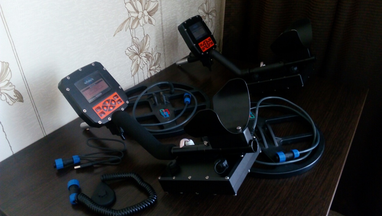

Первый в мире подводный Whites Spectra V3i )))
https://viuly.io/video/podvodnaya-whites-sp...ersiya-2-251526
Огромное спасибо Василию (WAS) за техническую поддержку в реализации проекта!
Сообщение отредактировано Grommers: Mar 8 2018, 17:17

Андрей, тебе спасибо за такой проект! Очень круто! ))

QUOTE(Grommers @ Mar 8 2018, 16:03)
А что это за "штука" с витым кабелем?

QUOTE(bsg @ Mar 8 2018, 14:22)
Подводный наушник/вкладыш

Прибор получился отличный!
Когда в руки берёшь,даже не верится,что он не на заводе whiteslogo.gif сделан, всё аккуратно и со знанием дела выполнено.
Андрею спасибо за его руки золотые,Серёже спасибо за катушки суперские,Василию спасибо за поддержку и помощь!
